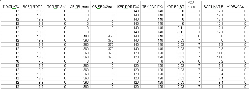

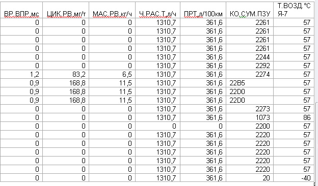

вот еще фрагмент лога записи кручения стартера:
разбита на 2 файла, т.к. по ширине экрана не вошлись, а так это один такт записи.
какой-то глючный скачек темп ОЖ с -12 на -40
может попробовать без него завести? на сколько понял это тот что у термостата посажен. , ?
