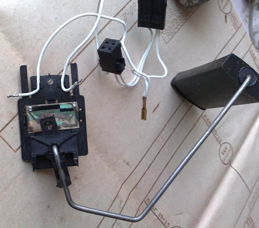

Все (4) магазина объездил- нету такого как у меня ДУТ-1-02 cry
взял ДУТ -11. Посмотрел платы вроде одинаковые. Приехал на старые потроха поставил с нового плату- показывает на приборке... Посмотрим,возможно ,что и точно даже.хз supercool

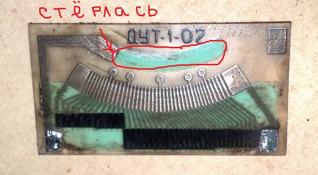

на плате контакты стераются -местами а может уже как у меня (см.фото выше) 100%. Снимай и смотри.
Мелкий2010
mamba82
там где ты отметил что стерлось, там и не чего не должно быть. этот контакт для контрольной лампы резерва топлива, они же универсальные на разные модификации ставились.
mamba82
нет. что новый купил -там дорожка целая. и плата один в один
Мелкий2010
посмотри повнимательнее на твоем последнем фото даже видно что этой дорожки нет. этот кусочек дорожки предназначен для лампы резерва топлива!!! он дальше топливного модуля не куда не подключен!!! проверь по схеме!!! Удачи.
mamba82
на последнем фото - собрано с двух одно , а именно: плата 1-02(старая) , поплавок с проводами и корпусом дут 11 (новые).
Вот сам объясни мне,как с дорожкой работае а без дорожки нет???

mamba82
"проводка" дут 1-02 и дут 11 -разная. хз в чём тут дело,но факт того что с дорожкой -работает а без оной нет vst
вынимать всё это дело-великий гемор по морозу...так бы сфоткал чё почём. но это не главное, суть -плата от дут 11 подошла supercool

mamba82
посмотри мою фотку и на 1й странице картинку.
Мелкий2010
на дут-11 смотря твои фото получается что, провод который еще с мамой это минусовой он должен быть подключен к поплавку, а второй на дорожку с резистивный нанесением. а работает он у тебя во всём диапазоне или только примерно до 10 литров?

mamba82
невнимательно читаешь,поэтому не монимаем друг друга Pardon
Весь механизм старый (дут 1-02) а плата новая (дут 11)
