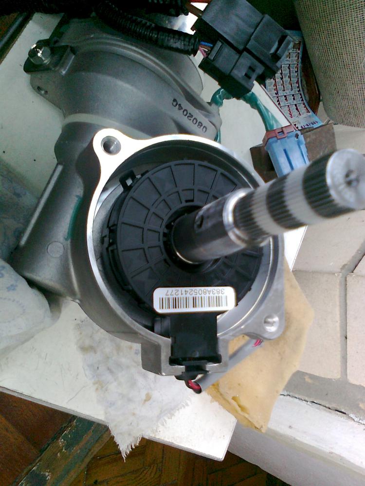

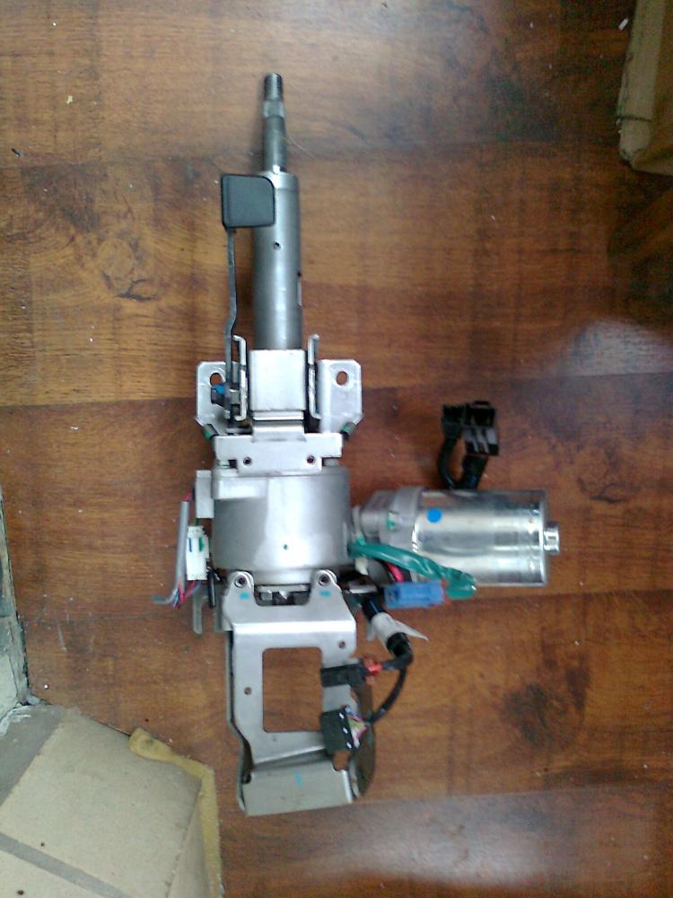

Привет всем, не подскажете. На предедущий калине стоял ЭУР ( Калуга ). Проблем не было кроме когда неделю машина стояла в баке было 10литров бензин, он не включался катался вообще мёртвый. Как только залил пол бака воаля начал работать.
На новой Калине стоит ЭУР General Motors. Просто ни когда про них не слышал, может скажет кто что?

Ну будем ждать, что за чюдо General Motors.
Единственное могу сказать что на скорости руль становиться тяжелее (информативнее).

Все эуры после 40км\ч уменьшают свою помощ. А на нём прям написано General Motors?
Да на блоке написан GM. На ЭУРе General Motors Corparation.
