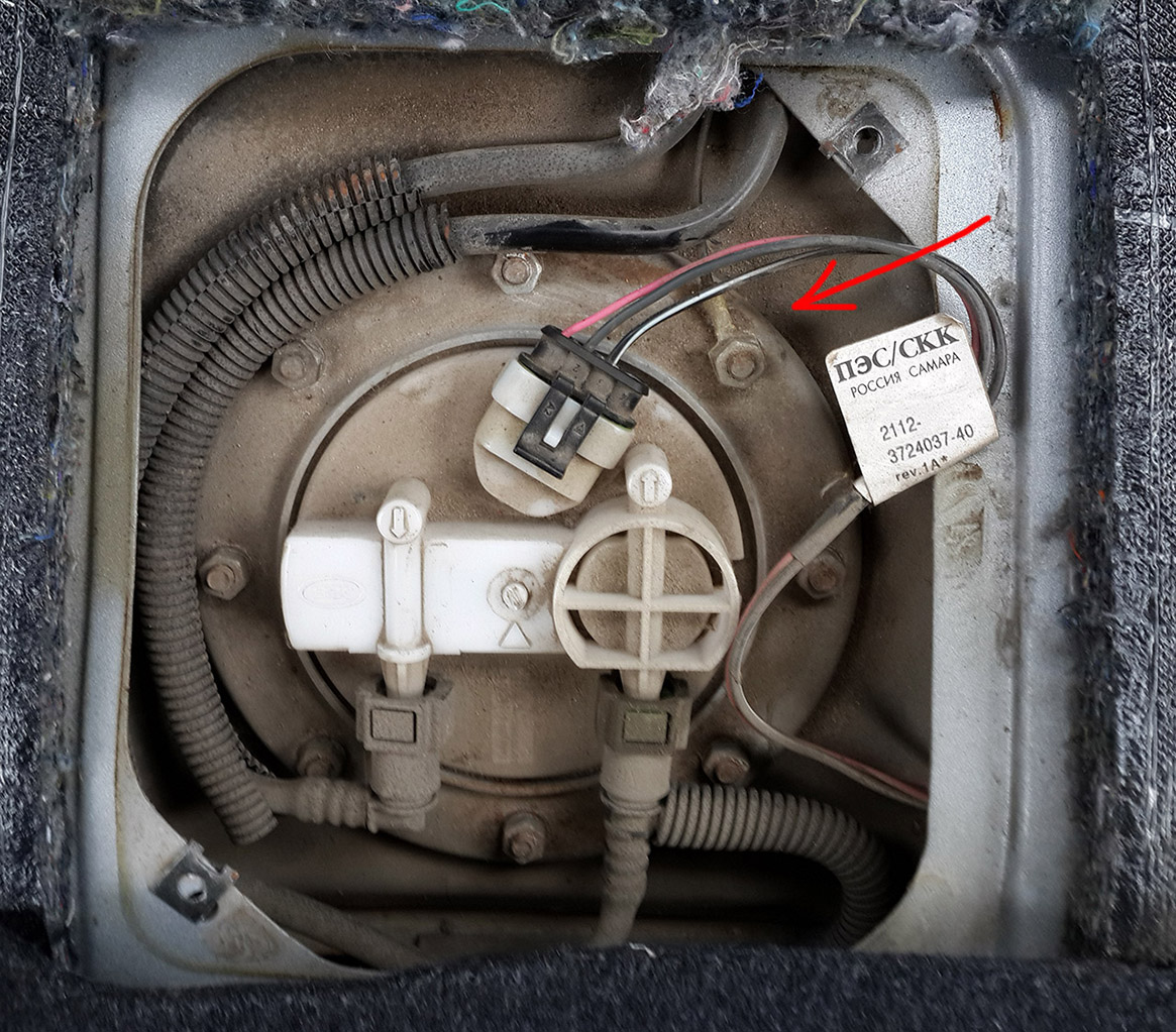

Curiousman
подключал к клемме под одной из гаек крепления насоса.
В баке?
Он же через изоляторы к кузову крепится.
Зачем крепить через изоляторы и тут же вешать массу? По моему, наоборот бак должен быть заземлен. Но вот специально сейчас пойду ковыряться и прозвоню между кузовом и баком, сняв эту клемму.
Кстати, проверил. Без этой клеммы бак на массу не звонится. А его, получается, специально заземлили, чтобы не накапливал статику.
Описание: Клемма на массу.
Размер файла: 408.58 KB
Просмотрено: 262 раз(а)
