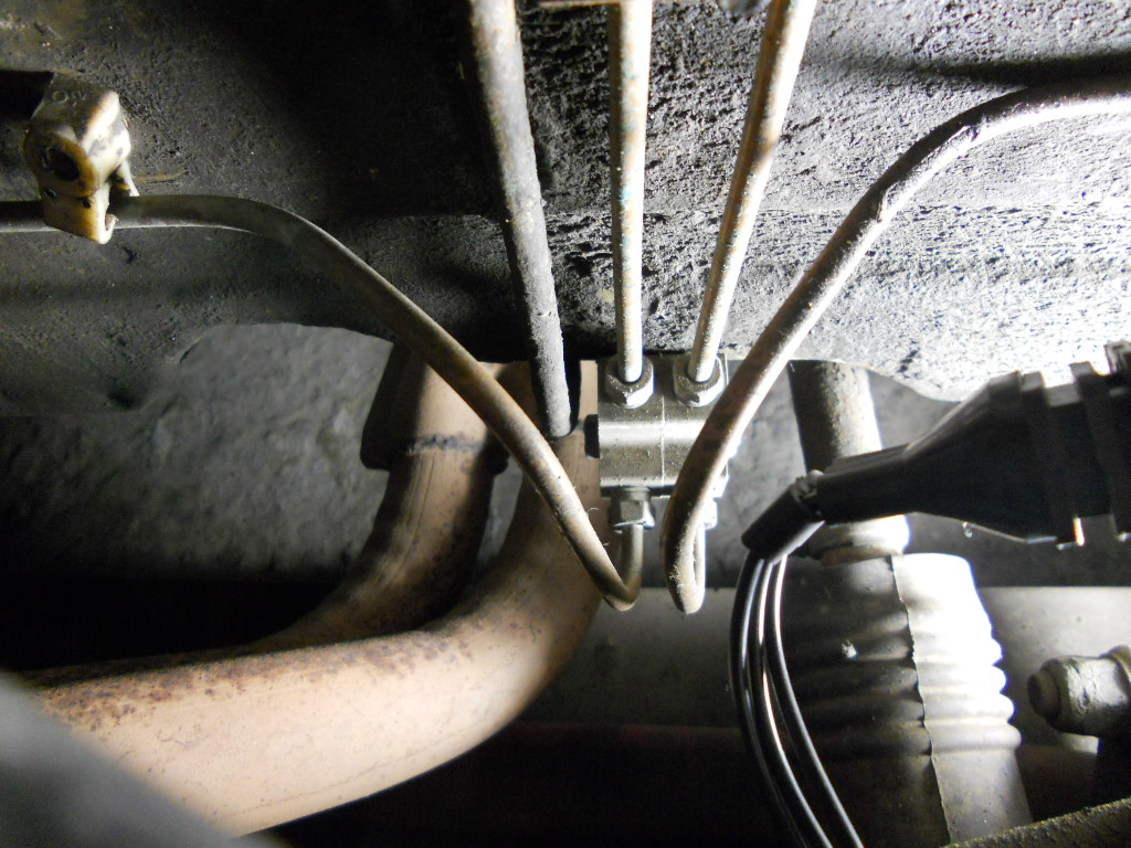

Evgen665
Напиши подробнее как подключал трубки к ГТЦ. И тройников на фото не видно. Добавь плиз.

Сергей 22
так все тоже самое что и с калино-приоро-шниво ГТЦ.
2 трубки надо с разными резьбами
2 тройника от классики.
дэф года 2011

Сергей 22
В моём случае с подключением не всё так просто.То есть я пошел не много по другому пути,не как у всех.И сделал скажем так собственную разводку тормозных трубок.Сначала уточню что схема у меня диагональная(то есть контуры я не перекидовал).Для начала фото расположения тройников.
Думаю по фото будет ясно где раположены тройники.Почему сделано именно так.В основном для удобства замены вута и гтц в будущем.То есть при снятие вышеуказанных деталей нам не придеться гнуть тормозные трубки потому что они будут мешать(кто менял вут на самарах знает о чем я)Даже стоковый вут вытащить не загибая торм. трубок не реально.А тут 10-ти дюймовый лапух.Ну и вторая причина это то что мне пришлось менять все торм.трубки так как состояние старых было просто ужасным.Разумеется завести под рейкой 2 трубки вместо трех легче поэтому я сделал имено так. Единственное что хотелость бы сделать ещё это приварить кронштейн в то место где находятся тройники чтобу основательно закрепить их к кузову.Ну и разумеется сделать какой нибудь пыльник на эти тройники чтобы всякое гумно туда не летело.
