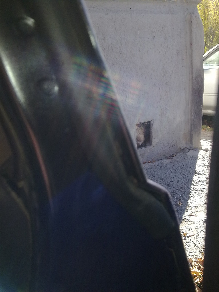

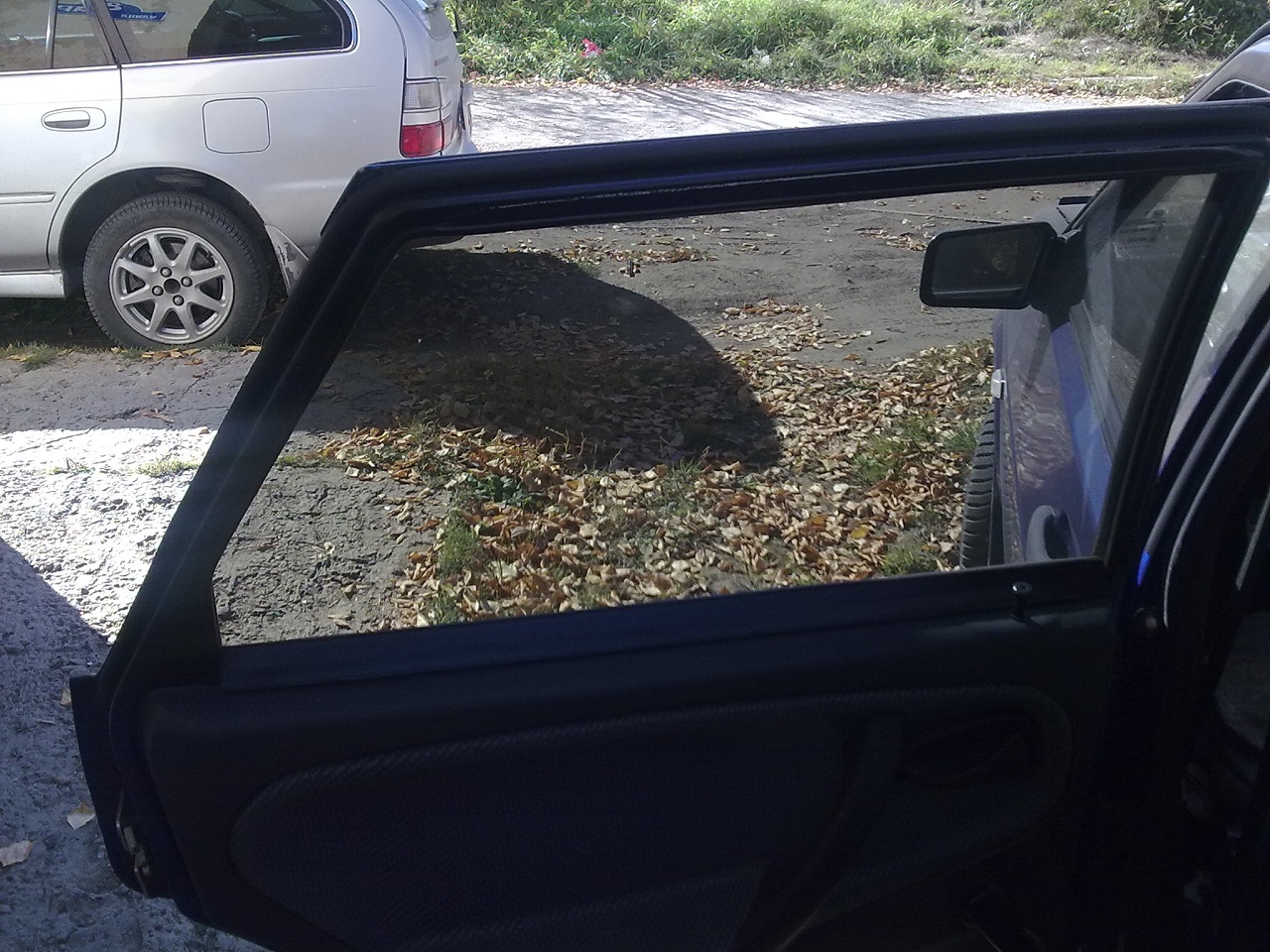

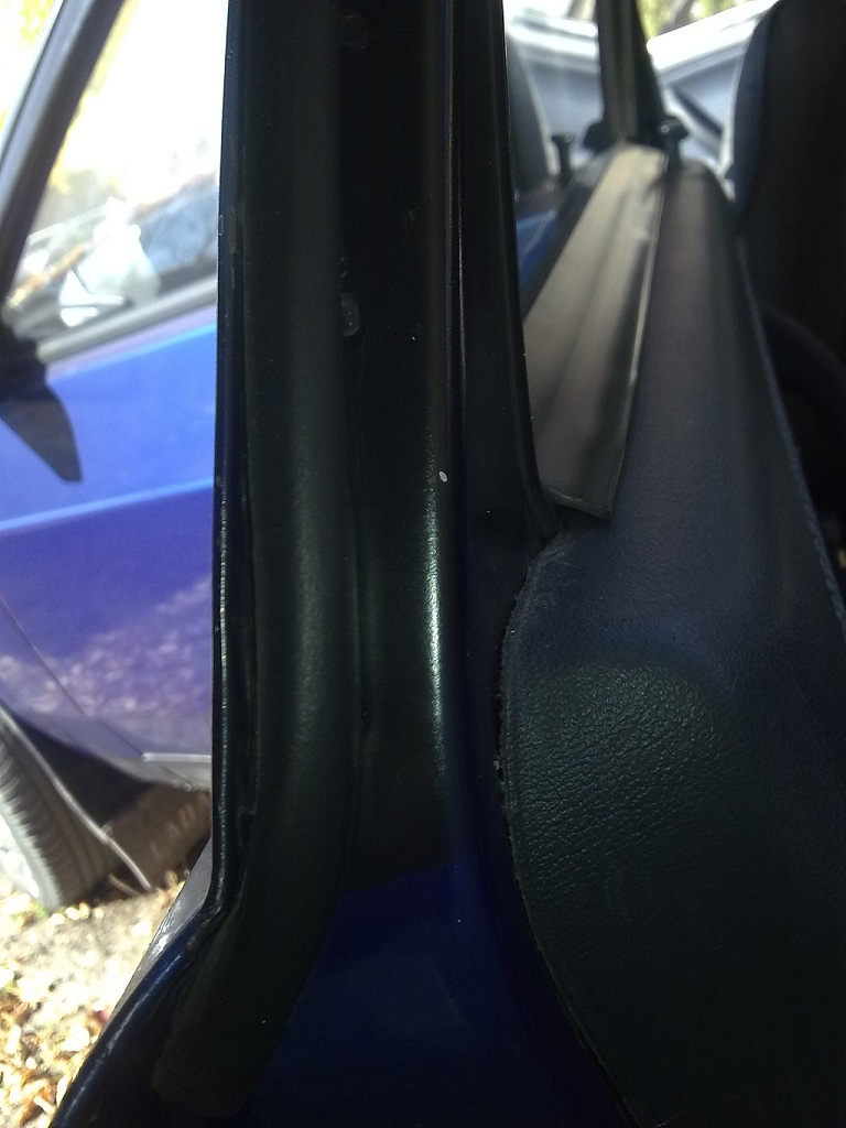

как и обещал, качество конечно не очень, т.к. с телефона, но другого нет, вот так примерно надо делать, ещё хочу по панелям дверным поклеить, тогда вообще будет тихо и соответственно поменять уплотнители на арках дверей, они у нас 150р стоят, я на пассажирской поменял, для пробы, мне понравилось, пока туго закрываются двери, но со временем приработаются!

Barakuda, я пытался обклеить дверь по кругу, как у тебя, дак она у меня закрываться отказалась ))

Ты наверное просто толстый уплотнитель купил, я брал крайний, завтра попробую замерить и скажу, я ещё даже арки дверные подгибал, теперь как в иномарке и замки бесшумные поставил от приоры, машинку надеюсь к следующему году привести под себя в полный порядок, хотя она и так в отличном состоянии, единственное вылазит по двиглу, это то, что ей уже 9лет и всё стоит заводское, по остальному нареканий нет, днище прежний хозяин промазывал резино-битумом, я же промазал каучуко-битумной мастикой на 2 слоя, на следующий год ещё на 2 промажу, стало немного тише в салоне и + коррозии не будет!

Цитата:я ещё даже арки дверные подгибал
это вобще что и как?
Barakuda
Сообщения: 885
Откуда: 24rus, г.Красноярск
Авто: 2114i `07, 1,6i, БК-16!
Цитата:это вобще что и как?
ну когда дверь открываешь, стекло опускаешь, наблюдаешь арки, они гибкие, только не переусердствовать, как надо подгибаешь, коленом упираешься и всё ок!
сейчас вообще всё отлично прилегает! ещё вот только надо снизу приклеить себе уплотнитель и для зимы почти готов!)))

Все равно не врубаюсь что за арки, ты про рамку стекла чтоли говоришь?
А как определить что надо где то чтото подгибать? Явных щелей вроде нет.

Цитата:Все равно не врубаюсь что за арки, ты про рамку стекла чтоли говоришь?
про неё самую говорю!
Цитата:А как определить что надо где то чтото подгибать? Явных щелей вроде нет.
закрываешь дверь и смотришь, где палец проходит, между уплотнителем двери или есть небольшие щели при отгибании этого уплотнителя, потом просто без фанатизма подгибаешь, упираешься коленом в панель и на себя тянешь слегка, они хрупкие, можно и голову свернуть, если сильно рвануть, я всё сделал за 10 мин, теперь как в аптеке. все точно, ещё правда по трассе не проверял, но надеюсь отлично, ведь теперь двойная защита!
