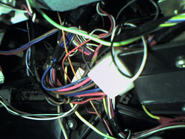

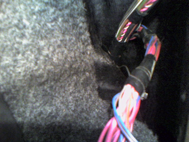

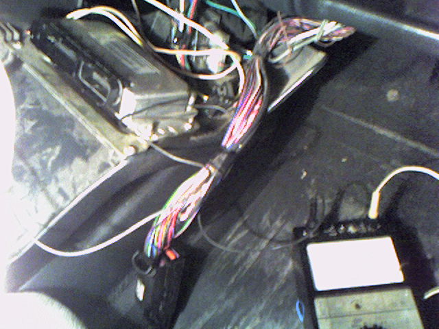

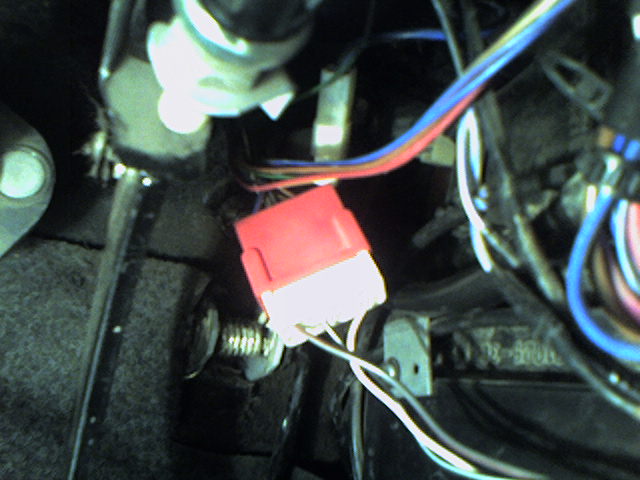

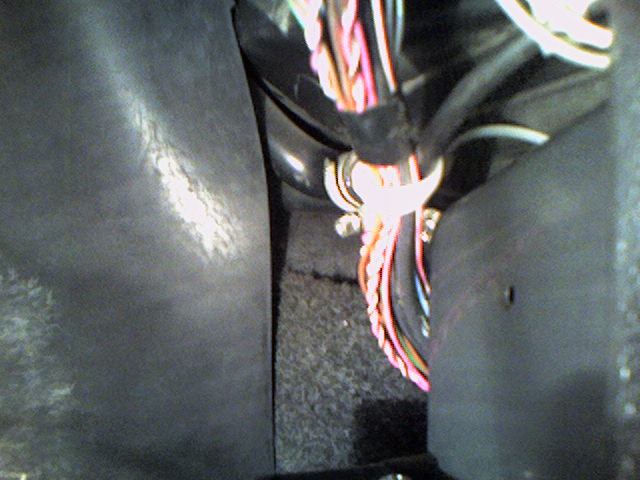

MikhaylenkoPA
Вчера еще покопался в проводке.
В общем,
1. Жгут эбу, как я и говорил, идет от разъема, разветвляется на две части, одна уходит под капот, вторая на подперчаточный блок, больше ничего никуда не идет.
2. Куда идет сине-красный провод с 13 ноги ЭБУ, так я и не нашел, слишком неудобно и все запутано. Но я это сделаю в другой раз.
3. А пока просек такую вещь. Дело в том, что у меня под рулем стоит кнопочка, типа секретки, которая после включения зажигания включает БН. Так вот, когда включаю зажигание, питание на 13 ноге эбу не появляется, пока не нажму эту самую кнопочку. кнопочка управляет двумя релюхами, одна релюха как раз подает питание на 13 ногу и включено как самоблокирующееся, а второе реле просто включается с нажатием кнопки и отключается после ее отпускания. Обе релюхи смотаны изолентой вместе и расположены в подрулевой области. Я их снял, подогнул "мамы" в разъемах, разобрал релюхи, почистил контакты (хотя они и так были чистые) - не помогло.
В общем, тема пока не закрыта. Буду копать дальше....
Описание: Красный 8-контактный разъем - его отключение ни как не влияет на питание на 13 ноге ЭБУ

Описание: Белый 8-контактный разъем от замка зажигания
Размер файла: 61.61 KB
Просмотрено: 196 раз(а)
Описание: Жгут разъема ЭБУ - ничего ни куда не отходит
Размер файла: 72.87 KB
Просмотрено: 205 раз(а)
Описание: Жгут идет дальше - ничего никуда не отходит
Размер файла: 57.18 KB
Просмотрено: 195 раз(а)
Описание: Видно, что часть разъема пошла в подперчаточный блок (та часть, что идет вниз), остальное ушло в подкапотное пространство
Размер файла: 63.95 KB
Просмотрено: 203 раз(а)
Блин!Вот и самоделки обнаружились!
Она не непосредственно БН включает,а НЕ ДАЕТ питание на 13 ногу ЭБУ,вот поэтому не работает и БН в том числе.
Проверь напряжение на контактах этой самоделки.
Выяснишь зону потерь или ОТ замка до нее,или ОТ НЕЕ до ЭБУ (13).
