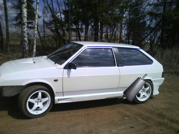

Alex_21124 писал(а):Dranik писал(а):накидай на фото как оно .
Как-как не помещаться никак
ахаха, вот так и приварить

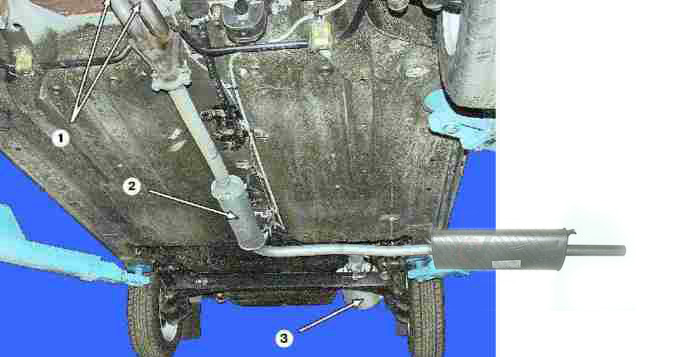

Dranik писал(а):Serg_x писал(а):Отрезать сзади трубу от глушителя и приделать её сбоку.
вот так и пока мыслится , но опять таки как то надо вести трубу от задней банки(глушителя)через балку под порог
причём рядом турба проходит на сам глушитель.

ИМХО варианта сделать неколхозно 2:
1) после родного реза тупо труба, уверен что будет громко
2) делать как на фото тунель, иначе постоянно будешь куярить глушаком об лежаки и прочее

Alex_21124 писал(а):Как-как не помещаться никак

Сорвешь нафик на первой же кочке
Тока если тунель варить как на фото выше, но это гемор ппц

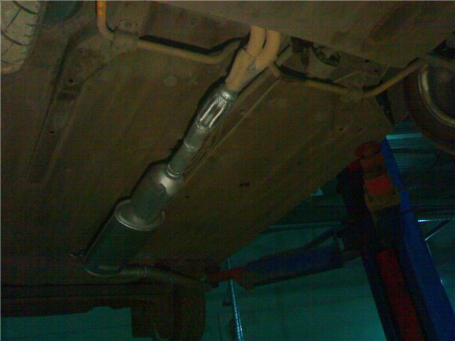

Пока тока видится вариант более или менее
это с глушаком от Победы фото
тоесть банку от победы также вешаем на своё место и ведём обратно трубу рядом с подводящей на банку и выводим под порог, единственное что надо будет приделывать это крючки подвеса трубы под порогом,но это непроблема впринципи.
