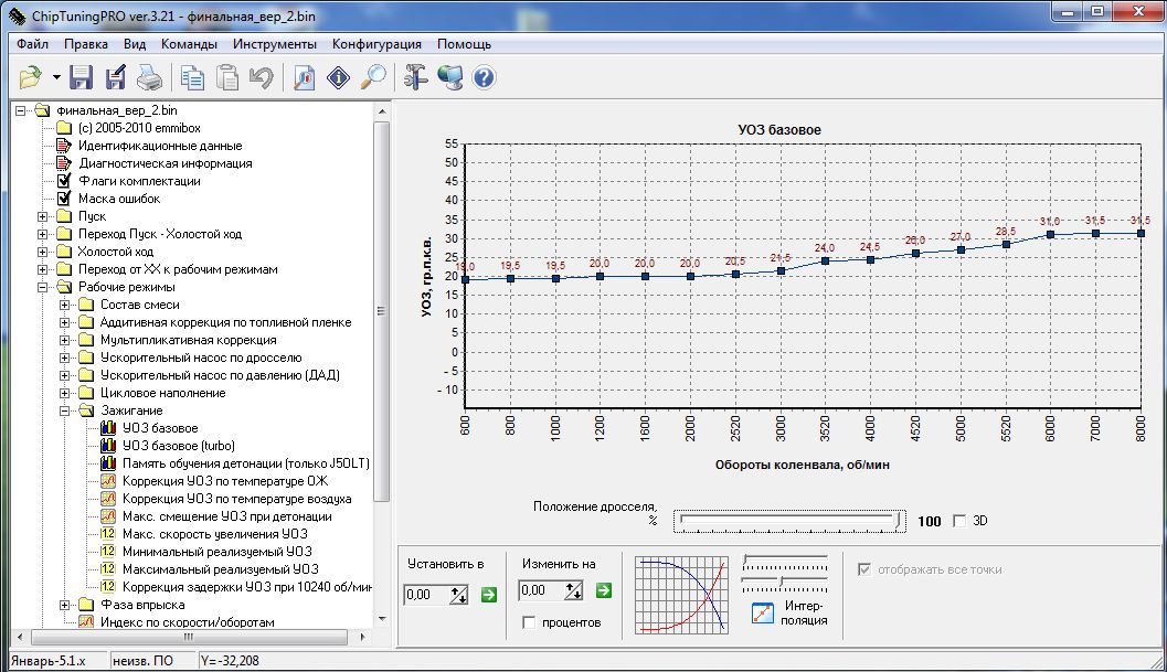

дэф года 2011
Сообщения: 27215
Авто: Сид + ATV
Может быть по УОЗ недотянули на верхах?
