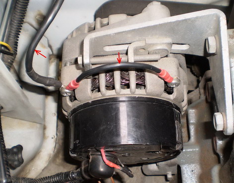

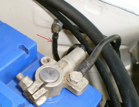

Pavel^99, именно там она и нафиг не не нужна.
Идеальное расположение - между корпусом генератора и качественно приваренной шпилькой на правом брызговике.
Так как штатной шпильки на правом брызговике нет, можно пустить провод, например, ПуГВ 1на10кв.см. на шпильку левого брызговика (см. фото).
Результат: падение напряжения на АКБ, при полной нагрузке генератора, не более Трёх Сотых Вольта. РН ВТН установлен, с хвостиком на шпильку В+ генератора.
