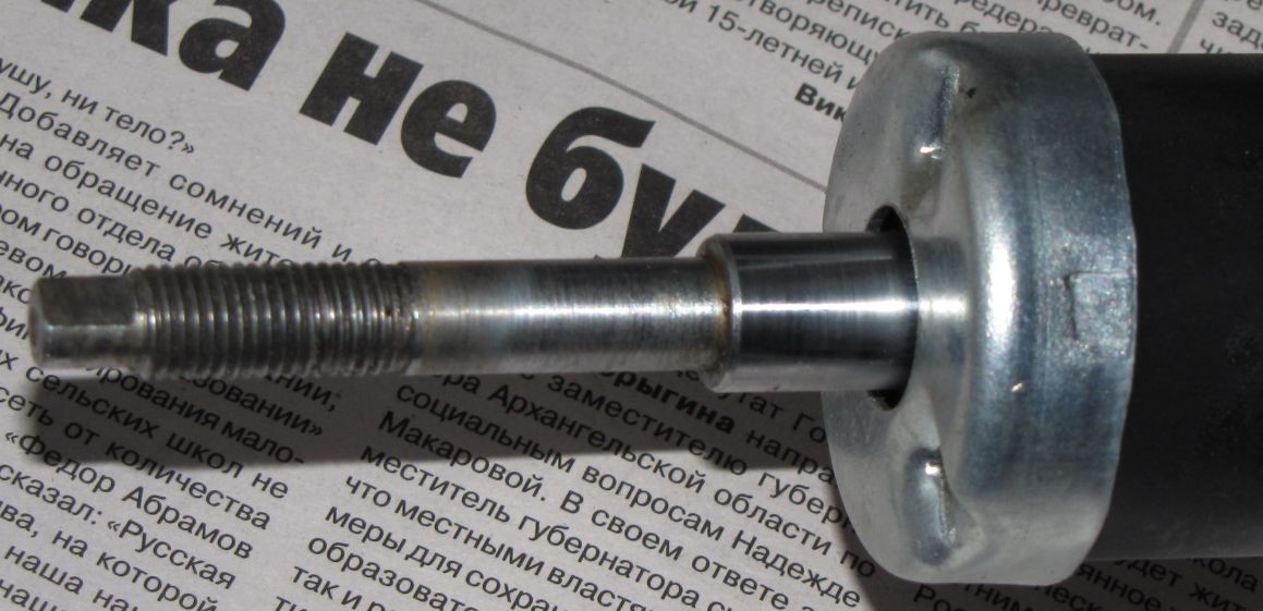

Может поискать стенд и проверить что там стучит и когда???
Снять колпачёк, сфотать что под ним как покрашено, ровная ли завальцовка?

мне кажется амморты не новые
lagoda
Сообщения: 1131
Откуда: СПб
Авто: была недавно 2114 4 года с ноля
шток как бы намекает

lagoda писал(а):шток как бы намекает
мне тоже шток не понравился.

Амортизатор ок. 200км. проходил установленый, поэтому на сайлентблоке задиры, сам грязный, и шток немного не новый, плюс оперций снял-поставил было около 5 (когда искал что стучит).

Yaffet писал(а):В общем жду комментариев Dranik-a, а также всех форумчан на предмет визуального однозначного определения данного изделия как контрафакт.
Не подделка это, оч. много баек по поводу подделок.
