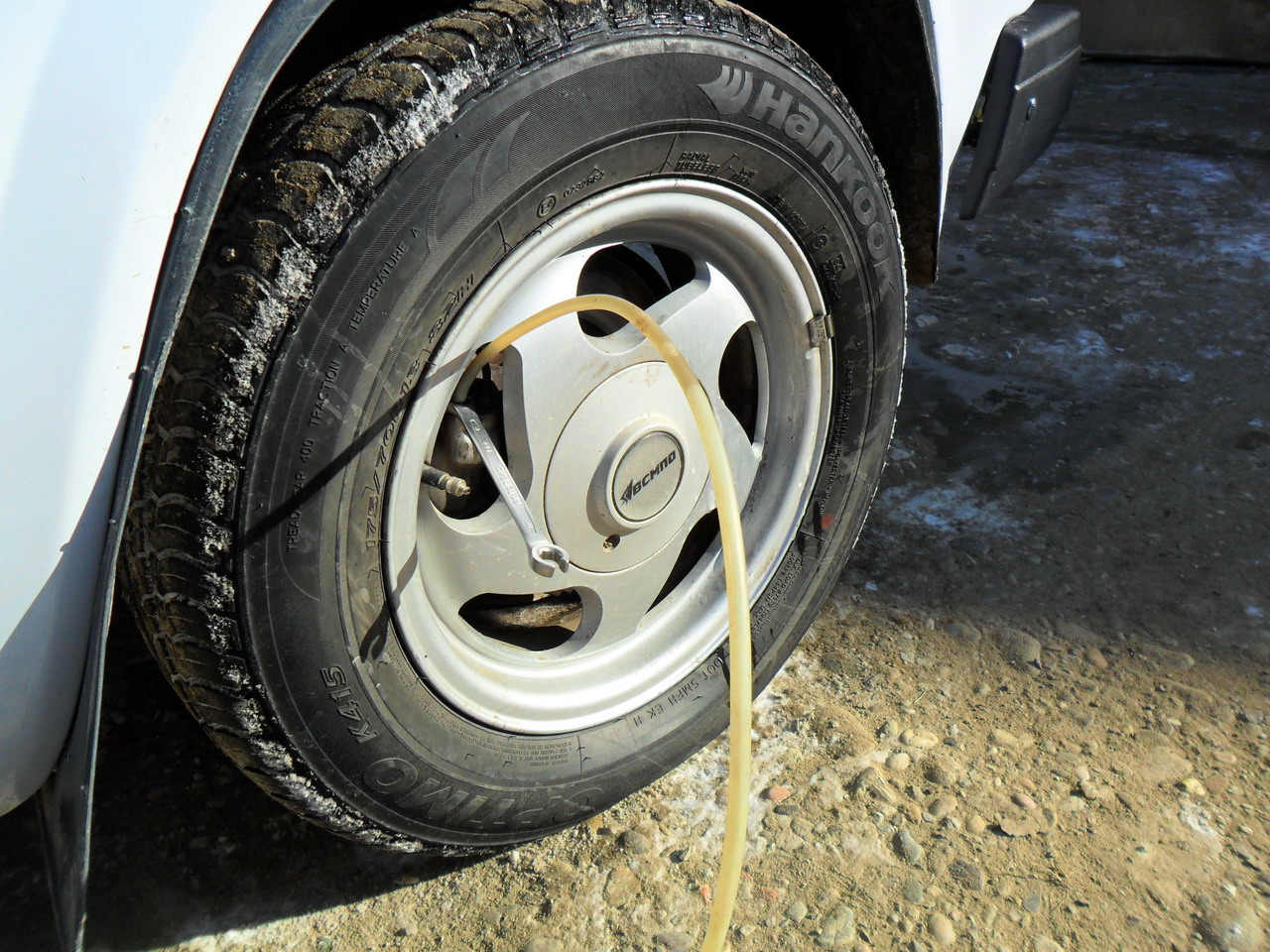

Или Вы умудряетесь без снятия колеса прокачивать?
Ackbar34
Честно скажу - пытался, поскольку достало колеса туда-сюда кантовать. Пробовал ключ засунуть в отверстия в диске. Не получилось, да и трубочку не надеть толком. Посему - передние снимаю.

Цитата: Или Вы умудряетесь без снятия колеса прокачивать? Могём и так gpn
