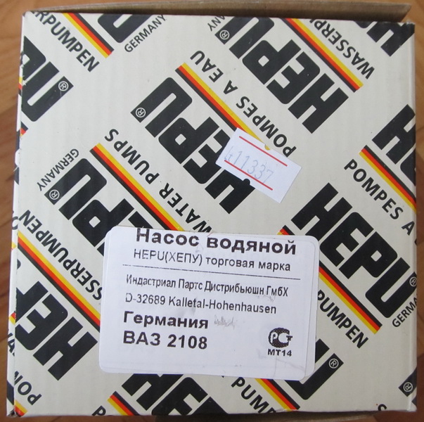

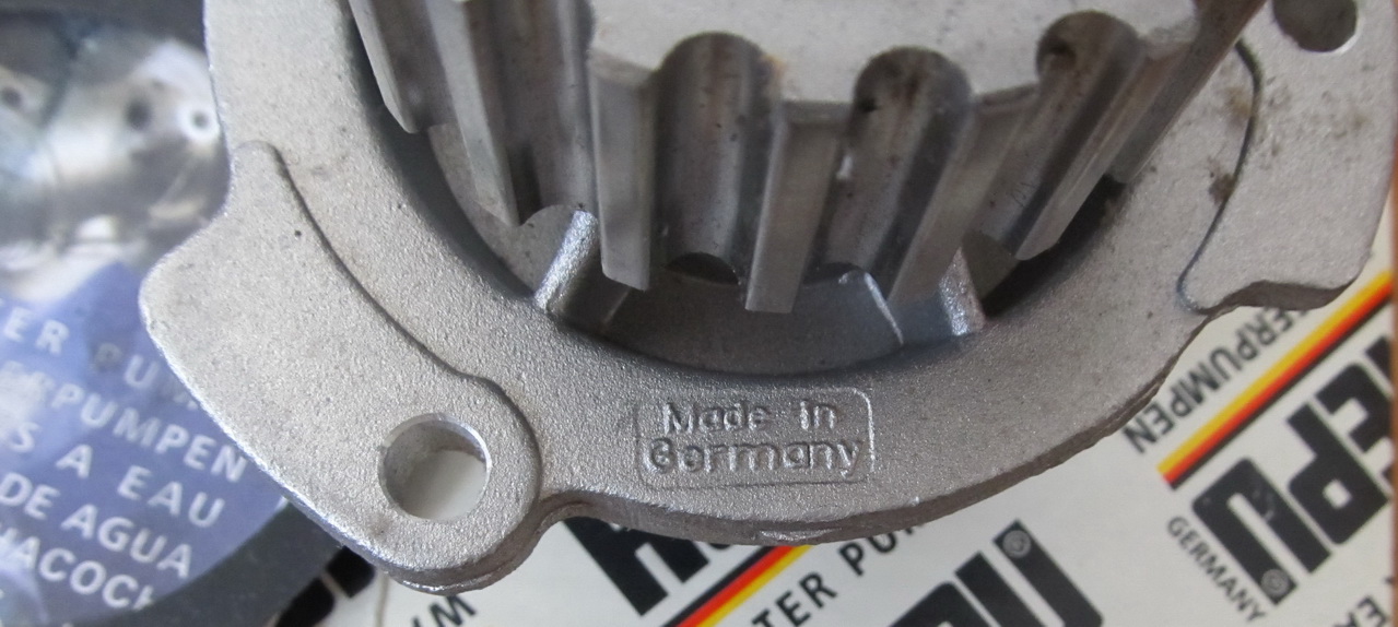

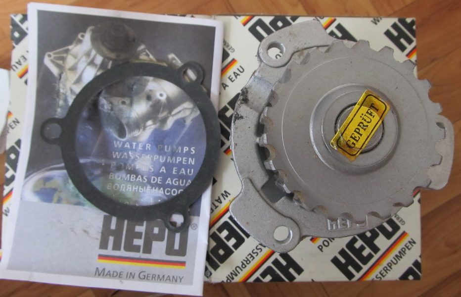

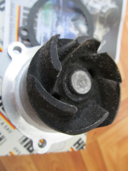

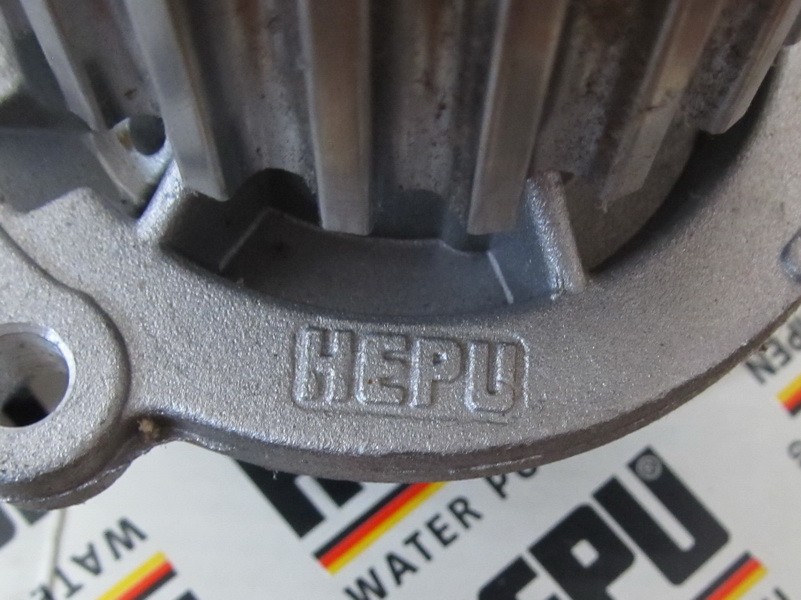

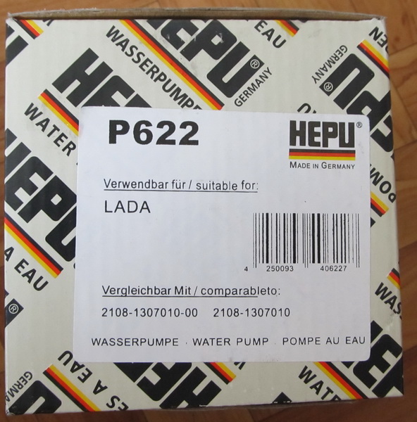

Нашёл, наконец за 6-лет, HEPU
Я так понял трапециевидный ремень уже не покатит?
Гляньте фото, оригинал или нет?
Не могу понять из чего крыльчатка сделана.
И в инструкции написано: "Нанести на прокладку уплотнительную массу".
Что за масса такая?
И типа, "кратковременный незначительный выход воды из водяного насоса во время пробного пуска обусловлен обкаткой, через некоторое время он прекратится" - не понял

Рена писал(а):Я так понял трапециевидный ремень уже не покатит?
кто то тут ставил,грят норм
в книгах вроде грят тоже писали что можно на полугруглый зуб ставить трапециивидный,
сам как бэ такого неприёмлю, всё таки зуб трапеция и нифига он чотко небудет прилегать к профилю шкива помпы что опять такие недумаю что лутшим образом скажется на общей жизни ремня.
Имхо
Рена писал(а):Гляньте фото, оригинал или нет?
по фото вроде да, у меня фотки такие же только у меня под трапецию, вид помпы такой же и крыльчатка такая же.
Рена писал(а):Не могу понять из чего крыльчатка сделана.
метал покрытый чтоб нержавел, анодирован типо.
Рена писал(а):И в инструкции написано: "Нанести на прокладку уплотнительную массу".
это если себе недоверяешь и если поврехность блока неидеальна,
с завода же ставят без герметика и ничего ходит.
