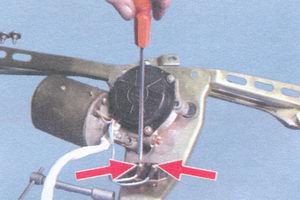

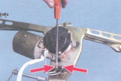

Цитата:18. Отверните два винта крепления проводов электродвигателя стеклоочистителя и отсоедините провода от термобиметаллического предохранителя. Снимите двигатель стеклоочистителя с кронштейна.

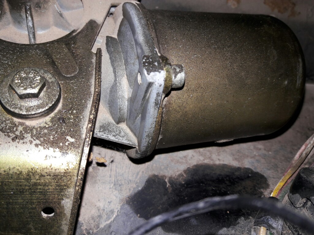

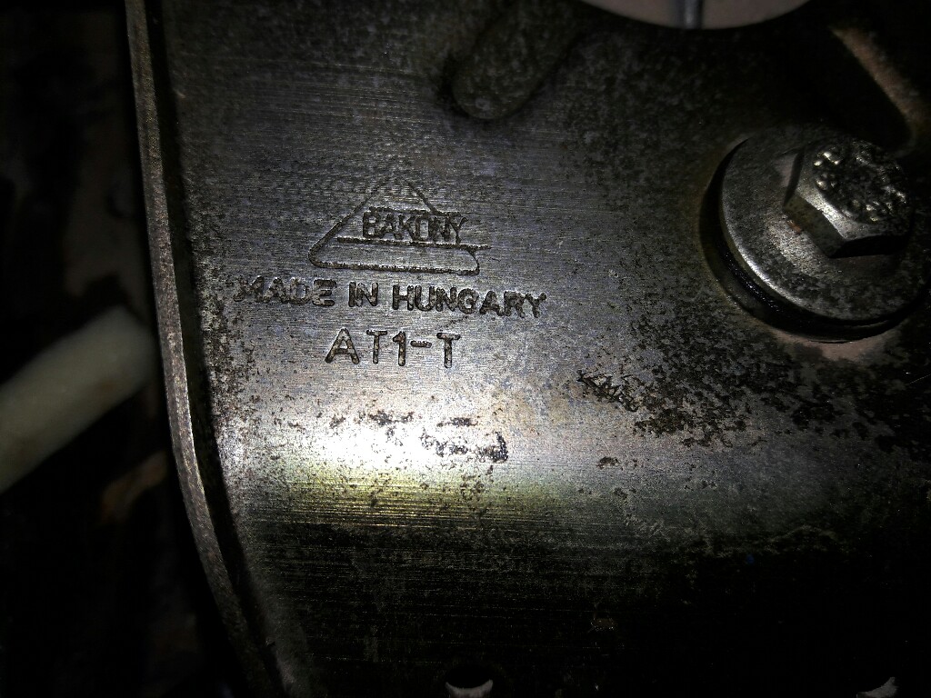

Вот прочитал,и интересно стало.Чё-то я,на своём авто,нигде не нахожу этот термопредохранитель.Он внутри мотредуктора?
| 20190320_182447-1024x768.jpg |
243.1 KB |
277 раз(а) |
| 20190320_182716-1024x768.jpg |
217.64 KB |
258 раз(а) |
OSIRIS-UA писал(а):на своём авто,нигде не нахожу этот термопредохранитель.
На первой фотке (и на второй тоже)на кронштейне видишь отверстие?
Вот они для термопреда.
OSIRIS-UA писал(а):Он внутри мотредуктора?
На твоем венгерском он внутри.

т808 писал(а):На первой фотке (и на второй тоже)на кронштейне видишь отверстие?
Вижу
т808 писал(а):Вот они для термопреда
Понятно
т808 писал(а):На твоем венгерском он внутри.
Буду знать.Спасибо!
