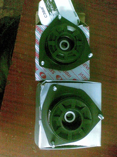

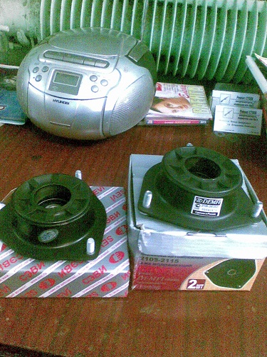

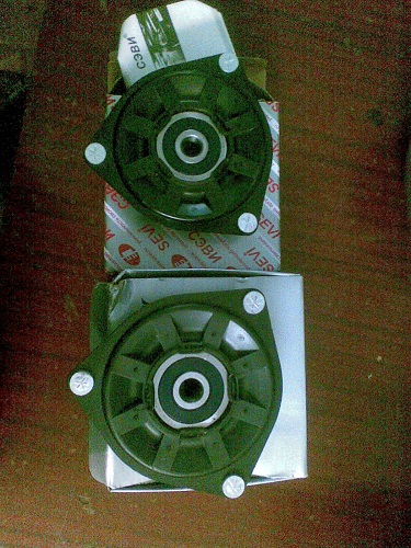

марсиянин
Вот фото ,где можно увидеть, что эти опоры сделаны в одном месте, только имеют разные коробки.
Это я к тому, что смотрите на цену, они одинаковы

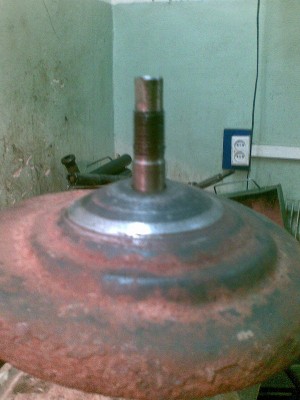

марсиянин
Ты привел это фоту
а камента про неё не дал, что скажешь про эту?
марсиянин
Huyan писал(а):
марсиянин
Ты привел это фоту
Приведенная мной фотография, такая машина действительно была, а хозяин даже и не помышлял ее менять- она его не беспокоила. С обратной стороны у опоры есть резиновый буртик, которым она опирается на пружинную чашку. Конечно увеличивается момент сопротивления кручению руля...Почему так происходит? Потому что опоры стали производить все, кто как то был связан с резиной или подобными материалами. Сование пальцев в опоры сподвигло на то , что возникли такие чудовища как СС( в нужное время в нужном месте), потом асоми,сэви,демфи итп.Конечно удачные конструкции у асоми, лучше(?!) резина у сэви.В российском производстве резины конечно равных БРТ нет, тут же появились двойники типа БМРТ. Конечно, стало выдавливать демпфер. резина очень плохого качества и не "липнет" к стальной втулке.Удачные опоры у БРТ,однако их дискредитировали проходимцы и подделки.В ход пошли сэви , демфи- ужесточение( уплотнение резины) и уже у потребителей нет претензий, что выдавливает демпфер. А асоми вообще сдавливает этот демпфер с внутренней стороны , которую мы не видим, уплотняет ее весом авто и не выдавит наверх никогда- можно лупить цену.
Ваши опоры в прекрасном состоянии. Наклон ограничительной чашки обусловлен двумя углами оси поворота( продольным угол Кастера и поперечным- он задан конструктивно, но и его умудряются изменить)
Иногда грозят, что шток вылетит в капот, враки- он не имеет такой возможности. в худшем случае он оставляет такой след на утеплителе
