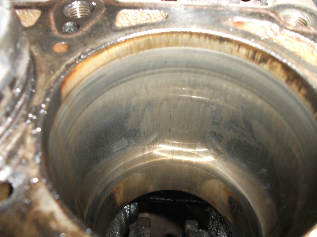

Во вложении есть фото коленвала, хотел спросить про это отверстие (там видно), не должно ли там быть технологической заглушки? и на зеркале цилиндров блин задиры....

при детальном рассмотрении оказалось что на трёх поршнях есть задиры и рассыпались канавки между кольцами... на одном поршне даже сами кольца рассыпались... теперь буду брать поршня того же размера что и были, только новые, комплектом, точить блок наверное не буду. сколько ориентировочно стоит проточка? и геморно ли снимать блок на расточку?

Описание: состояние цилиндров
Размер файла: 147.07 KB
Просмотрено: 158 раз(а)
Описание: состояние цилиндров 2
Размер файла: 190.68 KB
Просмотрено: 227 раз(а)

Mhz писал(а):
Договорился с токарем, вечером приедет, всё промерит и скажет что к чему...
Судя по фото - точить там необходимо. Даже по преломлению света видна ступенька износа внизу (!!!), это ж вообще жесть. Дальше, на этих поршнях ты не найдёшь никакой маркировки, по причине того что кулибины сделали там больше лужу, проточив поршень с стороны камеры сгорания - это делалось для низкооктанового бензина. Изначально бредовая затея, в том смысле что не даёт экономить, пожирая хоть и низкооктановый бенз, но в большем количестве. Мотор маслом не баловали я смотрю, внутри всё в нагаре...
