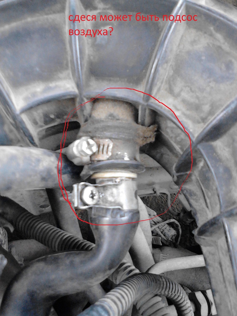

ну я проверил где подсасывает: подсос идет до датчика.
и еще узнал что с сапуна идет воздух прямо в эту большую резинку.
и почему он обходит ДМРВ??
и еще с крышески на Холостом дует. при оборотах не дует

подсос до дмрв это не подсос, датчику пофиг откуда идет воздух через него... подсос считается за датчиком дмрв...
"дует на хх" потому что картерные газы через малый канал вентиляции картера плохо отсасываются...
на оборотах как раз картерные газы уходят через то что ты обвел на фото... это не подсос, это все тот же воздух что посчитал дмрв...
приговор пока что у тебя в том чтобы почистить дроссель и все трубочки что идут к нему...
а еще снять клапанную крышку(если двигатель масла не ест или ест в пределах нормы) и почистить вентиляцию картера(хоть и 16 кл, но все равно посмотреть стоит) и еще лучше набить туда железной губки для мойки посуды...

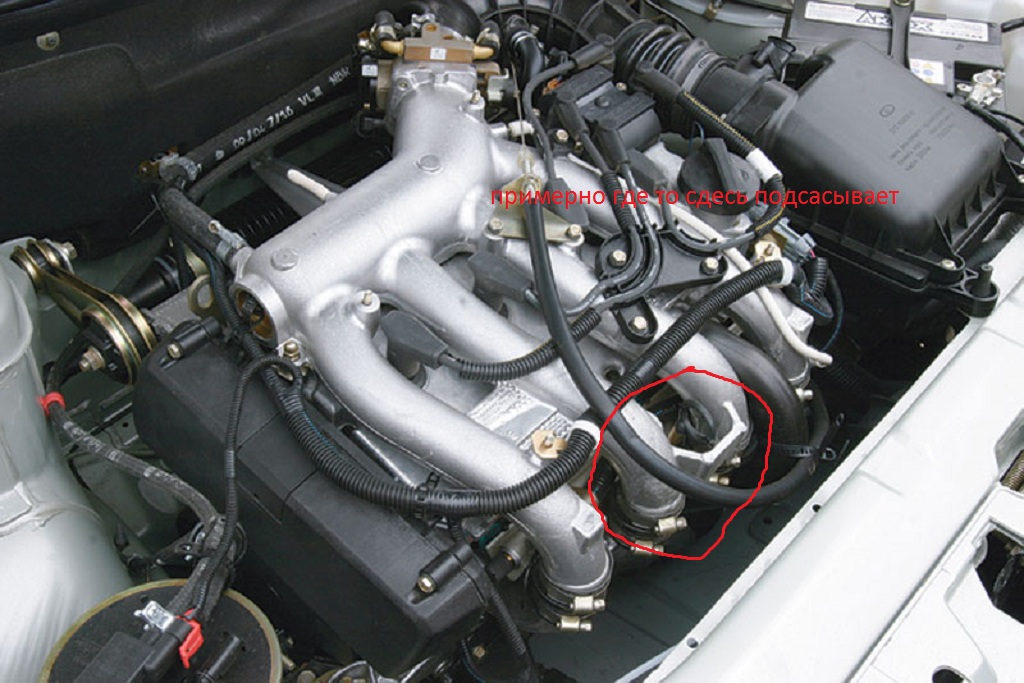

и еще обнаружил поднос воздуха где-то у 2-3 форсунки. Надо снимать и проверять уплотнительные кольца??? И есть ли они в продаже отдельно от форсунок??

видео пока не посмотрел...отвечу по поводу форсунок...
кольца есть, продаются отдельно.... смотри не нарвись на подделку..
наливай в бутылку бензина, покупай кольцо одно...кидай туда и жди 5 минут, если резинка увеличилась в размерах - иди в другой магазин и делай также, до тех пор пока не найдешь нормальную... предположительно по своему опыту - черные они...
и отчего такое рассуждение что подсос именно из за колец? может прокладка впускного коллектора... но все равно снимать и то и другое...а там посмотришь...

Vermilion писал(а):и отчего такое рассуждение что подсос именно из за колец? может прокладка впускного коллектора... но все равно снимать и то и другое...а там посмотришь...
подсос услышал в том направлении. поменяю колечки и посмотрим будет подсос или нет!

А давай услышим где лазили шаловливые ручки до момента появления беды?
По теории Дарвина в трубку которая идет от гофры с ДМРВ воздух засасывается в картер и высасывается через малый шланг за дросселем за счет перепада давления перед и за дросселем. Если при холостых оборотах из картера прет давление (отработанных газов) то это звезды шепчут тебе о предстоящем ремонте. У тебя при холостых к подсчитанному ДМРВ воздуху добавляется такое-же количество отработанных газов СО+СН+СО2 +... и вся эта "богатая" смесь в совокупности с подсосом помогает передвигаться с комфортом от дома до работы.
Смотреть свечи на предмет признаков перегрева, бедной смеси
На слух определенный подсос на форсунках может быть и порванной трубкой к регулятору давления топлива - снять и осмотреть внимательно, обычно рвется у края сосков рессивера и РДТ
Так-же давлением картерных газов разрывается большая трубка вентиляции картера (между блоком и головкой)
Так-же окаменелости бывшей резинки щупа являются источником подсоса
