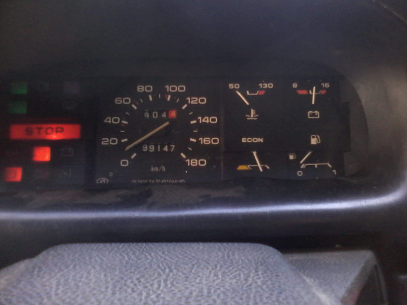

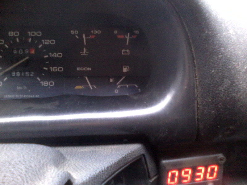

вопрос: Все внимание на вольтметр!
когда только завел машину и прогреваюсь (обычно 1500 об/мин) то показания вольтметра больше, чем в движении. Даже если обороты во время движения около 3 тыс, все равно показатель ниже, чем во время прогрева. На китайском "тамагочи" - 14,3В, раньше было 14,6В(до поломки)
На первой фотке момент прогрева!
Добавлено спустя 15 минут 18 секунд:
На второй фотке движение через 10 мин после прогрева.
Стрелка вольтметра ровно посередине между крайними показаниями, а на первой фотке больше отклонена вправо. На самом деле это очень заметно когда смотришь на панель приборов.
Это нормально?, или все таки проблема осталась, просто она замаскирована. С чем может быть связан перепад?
Так и должно быть - работает термостабилизация Регулятора Напряжения.
Пока гена и таблетка в нем не нагреются,напряжение выше.

narkozist писал(а):
как на втором фото
На втором фото по стрелке все нормально,но не лишне проверить сколько при этом вольт на клеммах АКБ.

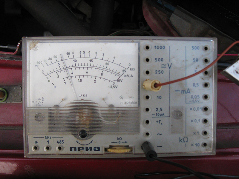

А китайский тамагочи-тахометр в момент снятия фотки показывал 14,4В, он подключен именно к клемам АКБ. Раньше стабильно 14,6, а сейчас такой цифры не достигает!
Снимать показания на прогретом двиге, или не важно?
Хорошо что туда подключен.
Вот по нему и смотри.
Не важно что раньше.
14,4 уже неплохо,если он не врет.
Тестера цифрового нет,чтобы сравнить?
Тебе нужны устойчивые обороты ХХ,значит на прогретом.
narkozist
Фотки, которые делал 8 числа
Добавлено спустя 6 минут 22 секунды:
1 и 2 фотки - это в разных режимах тамагочи, с разницей в 2 сек
Добавлено спустя 1 минуту 29 секунд:
3 фотка - начало прогрева, 4 - прогрев с включенными потребителями (всеми)

Тестер аналоговый hehe

Вот только тестер не цифровой Pardon
Выкладываю фотки
Добавлено спустя 3 минуты 59 секунд:
Конечно точные цифры - намного лучше, но исходя из данных динамики замеров - изменение напряжения минимальны (по отклонению стрелки практически незаметны)! Т.Е. РН как и сам генератор в норме.
PS цена деления шкалы 2 вольта (25 V A)

Прошу не сильно критиковать измерительный прибор Pardon

narkozist писал(а):
1 и 2 фотки
На них вольтметр приборки без изменения показывает хорошее напряжение,а на 2-й фотке почему-то выносной вольтметр врет.

Зато в момент включения дальнего обороты резко просели с 1350 до 1230 как раз заканчивал прогрев!

narkozist писал(а):
на последней фотке напряжение АКБ, через сутки после эксплуатации
11,9 вольта??? wwow
Это полностью севшая АКБ !
Возможно вампир в машине.

narkozist писал(а):
провода + и - выведены прямо на клемы АКБ,
Что же он тогда хрень по напряжению показывает,аж 11,9?
А 1200 и 0930 на фотке это обороты двигателя что-ли,или напряжение?
