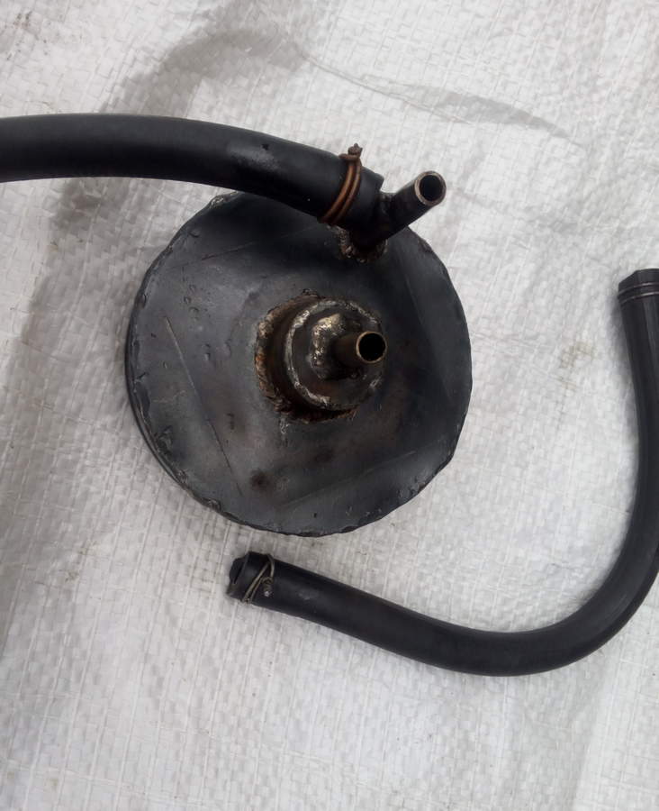

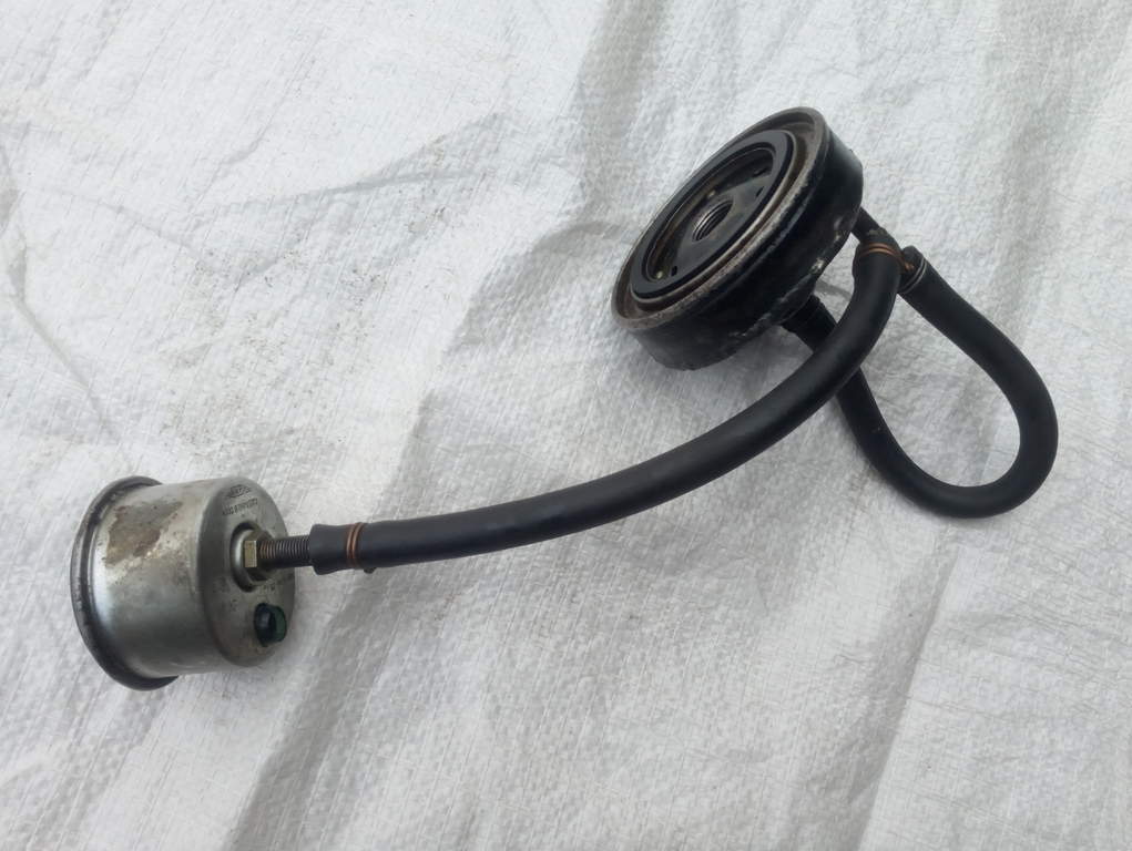

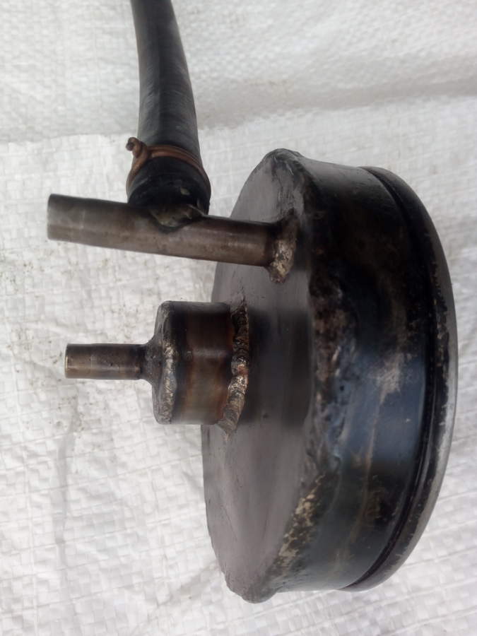

Это будет самое лучшее! Тот приборчик, что на видео он не измеряет редукционный клапан. Чтоб им хоть как-то измерить - нужно попотеть. Если не осилишь сделать через масл фильтр, потом - расскажу.
А вот закруткой в масляный фильтр - измерить элементарно! Но нужно сделать приспособу.
Я делал из старого масл. фильтра. Нужна сварка, лучше аргон, чтоб шовчики были культурные.
Значит так: из фильтра удаляется все, можно удалить и входной резиновый клапан. Центральная труба - выход, дырки по кругу - вход. Внутри фильтра разделяешь вход с выходом, в каждую полость ввариваешь по 1 штуцеру наружу. Еще один (третий) штуцер привариваешь к входу, для подключения манометра. Все завариваешь. Между входным и выходным штуцером одеваешь небольшой резиновый шланг. На третий штуцер тоже шланг, в который манометр. Получается все масло из насоса идет в свой штуцер, затем через резиновый шланг, в масляную магистраль.
Заводишь на ХХ. Манометр покажет давление в магистрали. Руками перегибаешь шланг между 1 и 2 штуцером - масло не пойдет в двигатель, оно все будет сбрасываться через редукционный клапан. Манометр покажет это давление сброса редукционного клапана. Должно быть 4,5-5 Удобно что не нужно газовать, т.к. показания на ХХ.
И вот по этому давлению принимаем решение. Если оно явно маленькое - значит разбираем масл насос (проблема либо в редукц клапане, либо в самом насосе). Если оно в диапазоне 4-5 то клапан и насос исправен.
Такой перегиб шланга бывает полезен, когда под чашку клапана попал сор. Потоком масла промоет и клапан может снова заработать. Перекрытие магистрали на 10 сек на ХХ двигателю не страшно.
Маленькое давление редукционного клапана (чаше грязь) без снятия масл насоса: открутить пробку клапана, вынуть пружину (измерить ее длину, сравнив с мурзилкой), вынуть чашку клапана (я вынимал пинцетом, сую пинцет, развожу его губки, он распирается внутри чашки и вынимаю). Взять стальную проволоку, закрепить небольшую тряпочку, сунуть и потихоньку прочистить опорную поверхность клапана. Важно не оставлять ниток от тряпочки! Бывает что чашка заклинивает в приоткрытом положении. Сбрасывает давление... Тогда пинцетом не вынимается. Нужно ее сначала внутрь, а затем пытаться вынимать.
Владимир Сименков
Nobius
Исчерпывающе, спасибо. Сварка есть, только обычный полуавтомат. Есть некоторый навык работы с ним. Попробую сделать.
Nobius
Оставлю в теме может кому пригодится. Как и что было приварено.
Приспособа для замера давления масла и редукционного клапана
