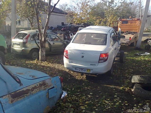

А вот здесь можно балку гранты раздобыть по случаю, а можно от калины.....

Габариты что ли горят у Гранты?
Гранте повезло больше, чем калине
Сбоку Зилка сгоревшая 10-ка? Это что за отстойник?

leon112 писал(а):Габариты что ли горят у Гранты?
Когда искал балку напоролся на этот авторазбор, но далеко он оказался, так что нашел свою в Казани на авито за трешку, думаю это не дорого.

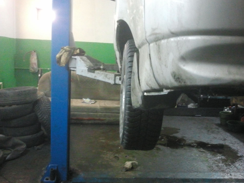

Сделал фотки в момент монтажа балки и мне кажется что-то типа развала у этой балки есть
Пластин развальных точно нет, так как ставили мои ступицы снимали родные. "Наглаз" глянул сбоку обеих колес и видно, что есть развал и схождение
Но балка от приоры и должна быть без всяких улов и схождений. Или машина кувыркалась что так погнуло балку или я вообще ничего не понимаю.

промакашка писал(а):Сделал фотки в момент монтажа балки
А на земле под нагрузкой как это смотрится?

Сообщения: 42136
промакашка
извини конешно меня я маленько пьян, но блин по фото вывешаного авто мене кажется или видится что колесо завалено
а насколько мене известно балка приоры без развала идёт.
промакашка
Сообщения: 213
Откуда: Казань
Авто: ТАЗ-21104
Dranik писал(а):промакашка
Я потом вспомнил, сначало колесо навесили, а потом закрутили, но развал, бляха-маха, есть у обоих колес и его хорошо видно сзади. Ладно, пойду тоже накочу и ты будешь виноват если "переберу" нех намекать! (шутка).
Завтра на хантер, там решать будем что делать дальше. Всем сочувствующим Респект!
Сообщения: 42136
промакашка писал(а):но развал, бляха-маха, есть у обоих колес и его хорошо видно сзади.
вот и я хоть и косоват немного сегодня но блин видать что колесо под углом , поэтому конешно интересно что покажет стенд
если покажет чутка развал впринципи ничего и нет страшного вопрос только сколько это будет с обоих сторон и как сход на балке в данный момент.
