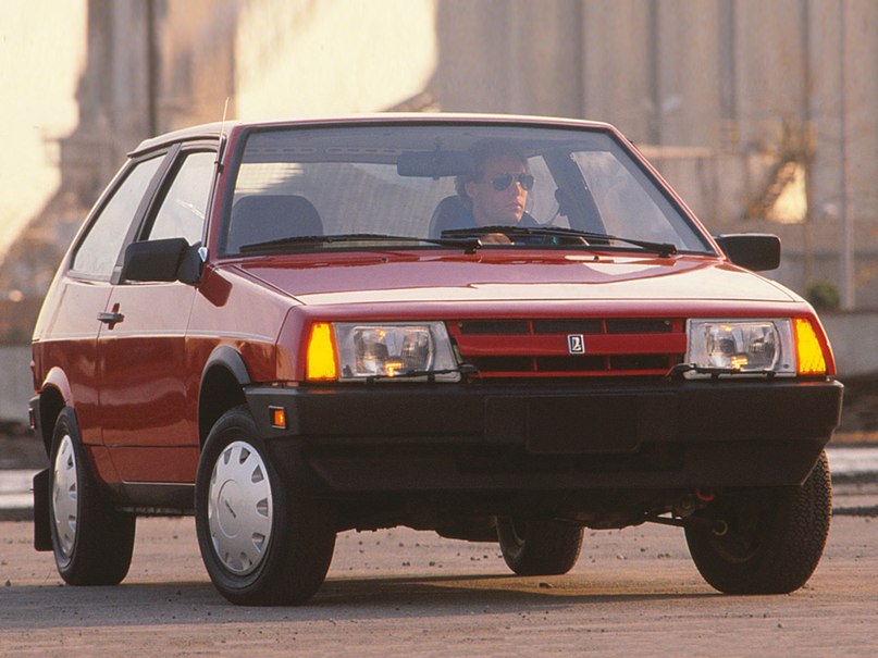

Conf_13 писал(а):Уж очень нравится как горят габариты на американцах. Соответственно хочу переделать себе так же.
Нравится говоришь? Держи образец для подражания
Если что не понятно, обьясняю:
1. Должны быть боковые габариты. Спереди и сзади.
2. Нет бокового указателя поворота.
3. Задние поворотники - красные.
По сравнению с этим, запихнуть двухдневную лампочку в переднюю фару - фигня.

raven_
провисший бампер - тоже образец?

-alex-
Сообщения: 3785
Откуда: Мск
Conf_13 писал(а):провисший бампер - тоже образец?
он не провис.
его дворниками от фар отодвинуло..
