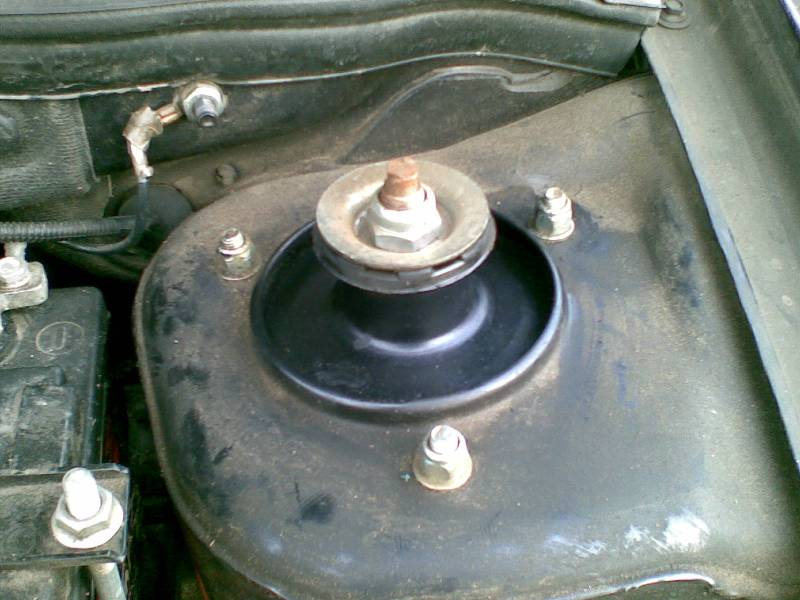

Вот фото как у меня было. Сегодня при вывернутом руле её перекособочило.
А относительно кузова и люфтит (маленько) и перемещается верхняя хрень со ржавчиной facepalm

Попробую, я понял про что ты, поднимать машину не надо, просто поднять капот и провернуть по часовой стрелке?
Но я имел ввиду, что не болты люфтят, а макушка штока (я может не правильно выражаюсь по терминологии)!
Есть шпильки крепления опоры к кузову.
Есть шток.
Ни там - ни там - люфта быть не должно.
Все правильно. Это нормально.
Главное, чтобы не было свободного хода шток отдельно\опора отдельно.
Если чуть играет в резине опоры - это нормально.
Есть шток.
Вот этот шток, гайка в самом верху она подтягивается?
По фото можешь объяснить за какие два места держаться при раскачивании, чтобы это определить?
Она заворачивается один раз при сборе стойки. Все.
Палец на шток амортизатора (верхняя ржавая хрень на фото). Там не должно быть никаких тук-тук при раскачивании. Можешь попробовать подтянуть, если есть спецключ (удерживаем шток и крутим гайку).
tapanow
Нет, только небольшие перемещения, которые не ощущаются если держать только в одном месте.
