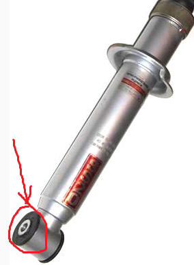

mamba82
Сообщения: 510
Откуда: 67
Авто: 2112 16кл 2002г.
Подскажите, продаются резинки со втулками такие вообще(у нас нигде не нашёл) как на картинке и может ли "задницу кидать" если одна(правый аморт.) подразбита,а именно элипс ?

Bosoi
Предупреждений: 2
Сообщения: 1456
Авто: ВАЗ-2114/2010/1.6i/8V
Очень похожа на втулку 2108-2915446-01 ищи должны быть в магазах.
