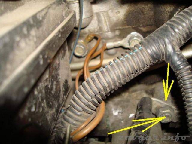

spearsbri
Сообщения: 17
Откуда: Петрозаводск
Авто: ВАЗ 2112, 1.5, 16V 2001 г.
Сам с такой же проблемой мучался. И стартер смотрел и доп реле ставил. Решилось всё очень просто - смотришь куда идёт толстый чёрный провод от акб (минус), а идёт он в сторону лобового стекла под акб и соединяется с планкой которая в свою очередь крепиться к дрыгателю. Чистишь\протягиваешь гайку и всё
. Лично мне помогло.
