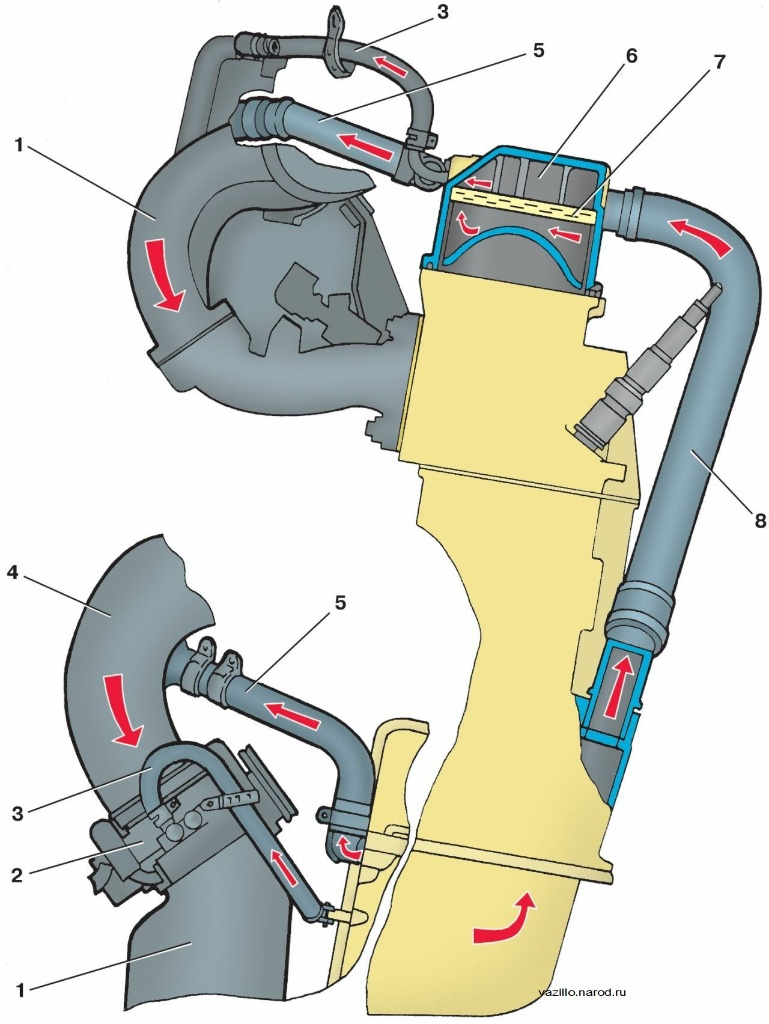

Есть смысл шланг малого контура вентиляции выводить в ресивер?
На гранте вроде так.
И если шланг был дырявым не будет ли при этом подсоса воздуха, т.е. мозги неправильно будут определять состав смеси??
| n.jpg |
2.74. Схема вентиляции картера двигателя: 1 – ресивер; 2 – дроссельный патрубок; 3 – шланг первого контура; 4 – шланг впускной трубы; 5 – шланг второго контура; 6 – крышка головки цилиндров; 7 – сетка маслоотделителя; 8 – вытяжной шланг |
