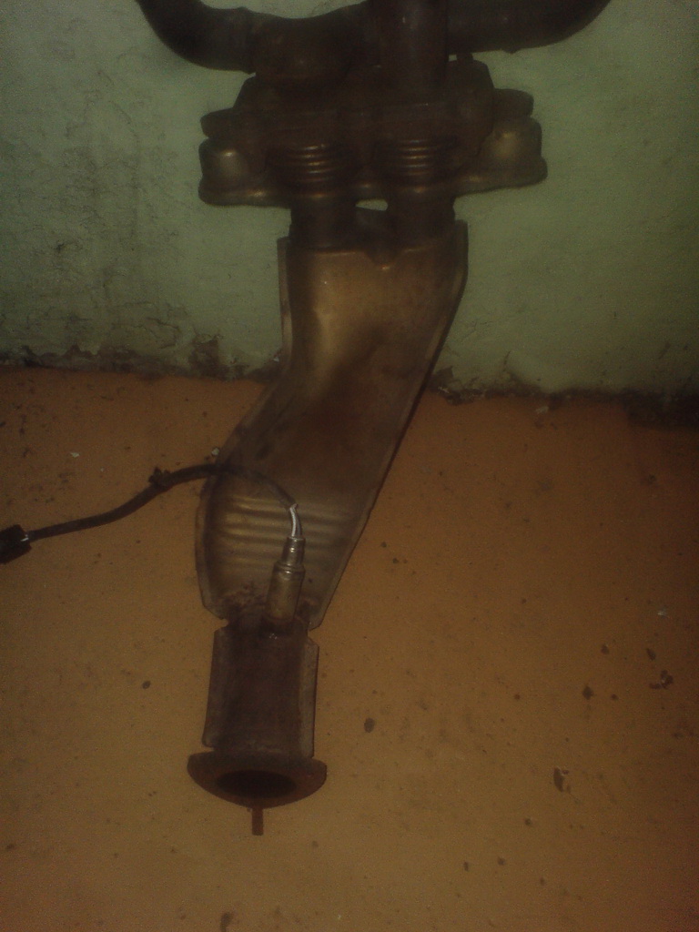

Вот ещё хочу выпуск поменять(для того что бы лямбду вкрутить), проблема в том чт резонатор сток карбовый. Попробую соединить вставкой для катализаторов и хомутом стяжным. я так понимаю этот выпуск никак не крепится к блоку?
зы снято с 2110

Oleksiy писал(а): хочу выпуск поменять
А не дешевле гайку от классики в" штаны"вварить?

та дешевле но выпуск то лежит(шел в комплекте к инженабору) на и ждет инсталла может обойдусь треуголным фланцем с трубой и хомутом
и вид у него какой-то высокотехнологичный
