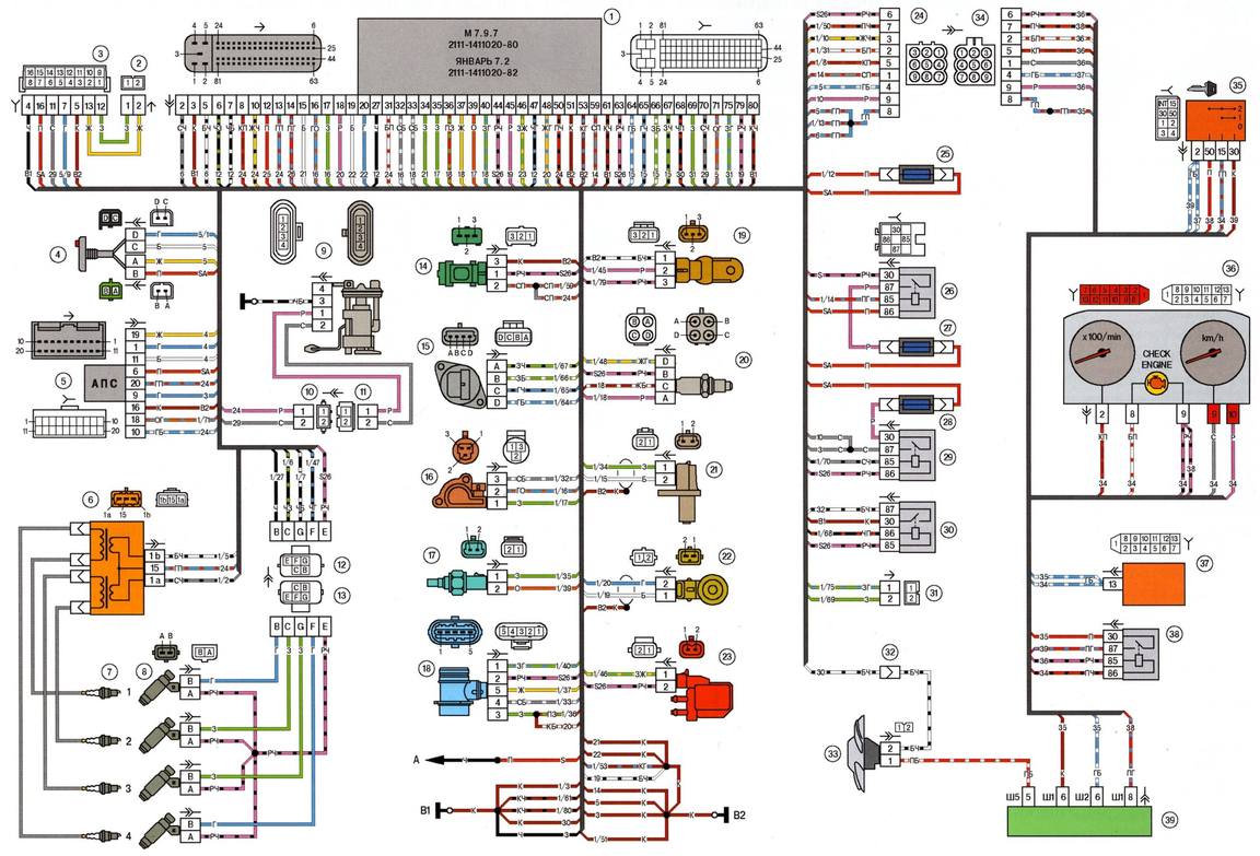

Да, это среднее, но замена реле проблему не решила. Надо копать схему.
Yurik 999
MikhaylenkoPA писал(а):
Надо копать схему.
Нечего там копать, кидай питание на насос через лючек на прямую, не поможет - меняй насос.
rg-45
Надо копать схему.
да там вроде всё до безобразия просто. Smile
http://chipdiagnost.narod.ru/info-sxm.html#loc3
- контроллер;
- колодка жгута системы зажигания к жгуту салонной группы АБС;

А - к клемме "плюс" аккумуляторной батареи; В1,В2 - точки заземления жгута системы зажигания;
2115-3724026-11 - Жгут системы зажигания;
Описание: Схема электрических соединений ЭСУД ЕВРО-2 М7.9.7, Январь 7.2 LADA SAMARA с двигателем 2111

Все что пока удалось накопать моим коцаным инетом - это только то, что управление идет с 70 ноги ЭБУ по низкому сигналу, постоянный плюс идет с гл. реле. Т.е. либо это гл. реле, либо проводка от эбу, либо само эбу. Сейчас пойду проверю контролькой и попробую гл. реле подменить
