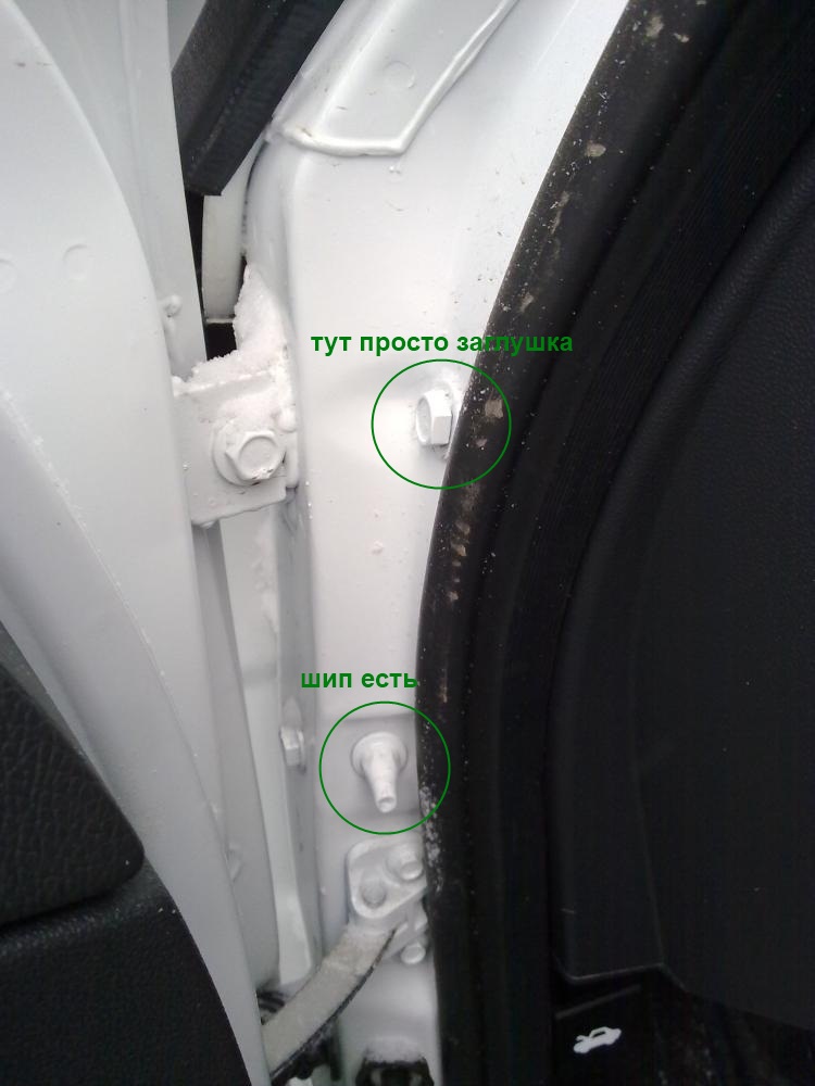

Приора седан, люкс, комплектация 02-018, ПТС выдана в конце августа 2008, куплена первым хозяином в начале сентября 2008 (точную дату выпуска не знаю как узнать).
Вообщем, на водительской двери есть «шип», как на картинке, но вот болта поперечины нет – там резиновая заглушка.
(Но, кстати, аналогичного шипа на пассажирской двери нет – это нормально?)
Вот тут я в замешательстве – шип в двери, вроде как верный признак кузова «фаза-2», но тогда и поперечина под панелью должна быть, и еще куча всяких усилений кузова.
Их что, не все сразу начали ставить? Переходный вариант какой то попался?
Размер файла: 102.85 KB

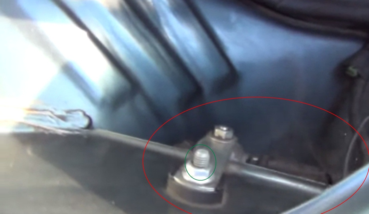

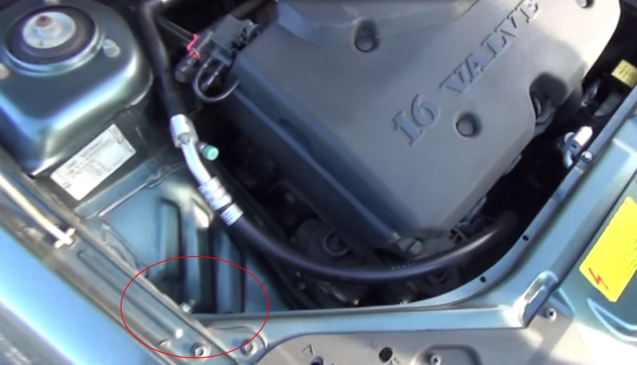

Ребят, еще вопрос появился, помогите пожалуйста.
Наткнулся тут на видео про Приору 2012 года.
Подкапотное, правое крыло - красным обведено - что там за дивайс такой стоять должен? Туда еще провод в гофре подходит, заканчивающийся фишкой.
У меня присутствует только шпилька, отмеченная зеленым, провод в гофре с фишкой просто так там рядом висит, и больше ничего нет.
PS на картинках Приора седан 2012 с кондером Панасоник, у меня - 2008 года седан с кондером Халла, если это важно (может это от кондера какая штука).
Размер файла: 173.37 KB
Просмотрено: 179 раз(а)
Размер файла: 136.25 KB
Просмотрено: 172 раз(а)
pavel74
SportmasteRR
У мну в том районе бачек ГУРа стоит.
SportmasteRR
pavel74
У меня электроусилитель.
Как выглядит бачек ГУРа ZF я в курсе Smile - он открыто стоит, тут же на кронштейне что то подвешено и спрятано в нишу крыла. У меня такого нет - пытаюсь понять что это, и должно ли оно быть на моей машине - а то может предыдущий хозяин скрутил\выбросил.
SportmasteRR
Ну неужели никто не знает что там за хреновина должна стоять? Sad
Провод в гофре подходит с двухконтактным разъемом.
Поиском по инету ничего найти не могу.
