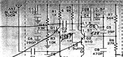

Какой в ...опу колебательный контур на таки частотах?
а что нужно на частоте 434МГц?
Мне может еще про детекторный приемник почитать нада???
судя по вашим высказываниям, да
Я паял приемники прямого усиления и мультивибраторы тогда, когда многие из вас в школу не ходили.
самоуверенно, мягко говоря
Кто не верит - можете дальше рассусоливать про колебательный контур на частотах 433 мГц.
вложение - часть схемы радиотракта,
это ликбез, для тех, у кого нет на частоте 434МГц колебательного контура

1. Восстановите РЕЗОНАНСНУЮ частоту ОТКРЫТОГО колебательного контура в брелоке до установленной заводом-изготовителем.
Вам дали дельный совет АККУРАТНО промыть потроха брелока от пыли и грязи. Так как НА ТАКИХ ЧАСТОТАХ (433...434МЕГАгерца) пленки грязи - это уже конденсатор, сбивающий частоту колебательного ИЗЛУЧАЮЩЕГО контура. Особое внимание синенькому подстроечному конденсатору. Учтите, что КРУТИТЬ его без ПРИБОРОВ - это РАССТРОИТЬ передатчик. Может стать только хуже. А если его ЗАМЕНИТЬ, то колебательный контур придется настраивать ВСЛЕПУЮ. По чуть-чуть поворачивая сердечник и пробуя наличие и дальность связи.
2. В целях уменьшения ДЛИНЫ приемной антенны (физической длины проводка, играющего её роль) производители радиоаппаратуры ОЧЕНЬ редко используют антенну ПОЛНОЙ длины, соответствующей длине волны излучаемого/принимаегого радиосигнала. Чаще используют ПОЛУВОЛНОВОЙ или ЧЕТВЕРТЬволновой ВИБРАТОР (Наберите в поиске ДИПОЛЬ ГЕРЦА - это основа основ радиопередачи/приема - хоть это прочтите для общего развития Wink ). Для полноценной работы ШТЫРЬ антенны должен быть РАСПРАВЛЕН, располагаться ПЕРПЕНДИКУЛЯРНО металлу кузова (по возможности) и как можно дальше от этого самого металла (что не всегда выполнимо и поэтому с уменьшением дальности вследствие ЭКРАНИРОВКИ антенны ПРИДЕТСЯ смириться).
И понятно, что ШТЫРЬ полной длины будет работать лУЧШЕ, чем ПОЛУ-волновой или ЧЕТВЕРТЬ-волновой вибратор. Вот только где его в машине размещать (так чтобы подальше от металла и в расправленном виде)? Есть варианты антенн С УКОРОЧЕНИЕМ индуктивностью. Но это уже высший пилотаж и вмешиваться в схему ПРИЕМНИКА с дополнительной индуктивностью антенны - потребуется перестройка колебательного контура под параметры антенны (подстройка не повредит и при изменении длины штыря, так как штырь - это ЕМКОСТЬ - читаем ДИПОЛЬ ГЕРЦА)...
3. Когда Вам пытаются дать советы люди, о которых Вы ничего не знаете, не стоит их унижать и пытаться осмеять. Это не говорит о Вашем превосходстве над ними что в интеллектуальном смысле, что в в смысле воспитанности.
Молодо-зелено. Народная мудрость. Мои студенты (не все, но ПОВЗРОСЛЕВШИЕ в конце концов) очень часто благодарят по истечении 3-5-10-15 лет (у каждого свой рубеж взросления, некоторые остаются малыми неразумными детками и при седой бороде) за то, что ПРЕДЛАГАЛ в свое время НЕ ВЫБРАСЫВАТЬ конспект, написанный на моих лекциях. А рано или поздно наступает момент, когда этот конспект перечитывается уже совсем с других высот ОСОЗНАНИЯ.
Читать лекции здесь не вижу смысла. В интернете все есть. Вот только ЖЕЛАНИЯ расти и развиваться НЕТ у МНОГИХ. А жаль. Чудес не бывает. Законы физики, электротехники и радиотехники НЕУМОЛИМЫ. И незнание их не освобождает от СТОЛКНОВЕНИЯ с их ПРОЯВЛЕНИЕМ.
Для профессиональной настройки любого радиотракта ЖЕЛАНИЯ мало. Нужны ПОЗНАНИЯ в этой области и ОПРЕДЕЛЕННЫЕ приборы, часть из которых стоят дороже неплохого автомобиля. Просто диапазон частот такой, что обычным радиолюбительским осциллографом (а тем более мультиметром) тут уже не обойтись...

Отрицательно. Эта самая ДОРОЖКА-петелька на плате, являющаяся АНТЕННОЙ брелока по совместительству - КАТУШКА индуктивности (один виток), которая совместно с конденсаторами, один из которых - ПОДСТРОЕЧНЫЙ синий ОБРАЗУЕТ КОЛЕБАТЕЛЬНЫЙ И З Л У Ч А Ю Щ И Й (открытый) контур. Изменение геометрии катушки приведет к изменению частоты.
Вам же посоветовали - ОЧИСТИТЕ А К К У Р А Т Н О плату брелочка от пыли-грязи и в крайнем случае - крутите синий подстроечник. НО помните, что как только Вы его тронули - частота изменилась. И не факт, что она стала ближе к 433...434МГц... cry
У Вас есть спектроанализатор с диапазоном частот, включающим СОТНИ-ТЫСЯЧИ МегаГерц? Нет? Тогда все настройки будут ВСЛЕПУЮ.
Удлинять штырь антенны ПРИЕМНИКА на бору автомобиля БЕЗОПАСНЕЕ, но не особо продуктивнее... Хотя может помочь, если вытянуты кусок провода окажется в РАДИОПРОЗРАЧНОЙ зоне салона (в отличие от короткого родного хвостика, лежащего на металле кузова, да еще в смотанном в бухточку виде). Smile
