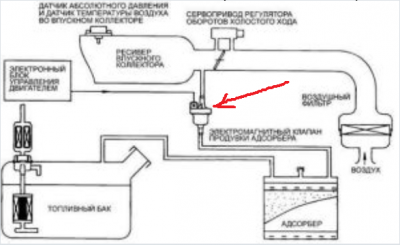

Сними шланг (стрелкой показано) и заткни (сам шланг!) подходящей затычкой, покатайся. Если симптом исчезнет, клапан адсорбера под замену. Он, зависая, и дает на ХХ тряску двигателя...

MikhaylenkoPA писал(а):Сними шланг (стрелкой показано) и заткни (сам шланг!) подходящей затычкой,
Удобнее снять и заткнуть шланг с адсорбера(правый на схеме).

MikhaylenkoPA, теперь понятно, я так понимаю чтобы протестировать на наличие посторонних звуков которые возникают, клапан нужно выключить (отсоединить разъем) и послушать, пропадет ли звук или нет?
т808 в плане подлезть, гораздо удобнее)

MikhaylenkoPA
Сообщения: 3723
Откуда: Ростов-н/Д
т808 писал(а):Удобнее снять и заткнуть шланг с адсорбера(правый на схеме).
Ну да, точно
Добавлено спустя 7 минут 35 секунд:
Михей91 писал(а):теперь понятно, я так понимаю чтобы протестировать на наличие посторонних звуков которые возникают, клапан нужно выключить (отсоединить разъем) и послушать, пропадет ли звук или нет?
некоторые клапана стучат довольно громко. Это не является неисправностью, главное, чтобы он воздух перекрывал когда надо. Отключишь разъем - загорится чек. просто приложи к нему руку, и ты почувствуешь, от него звук исходит или нет. Но он работает либо при полностью прогретой машине, либо при дросселе > 0 град.
