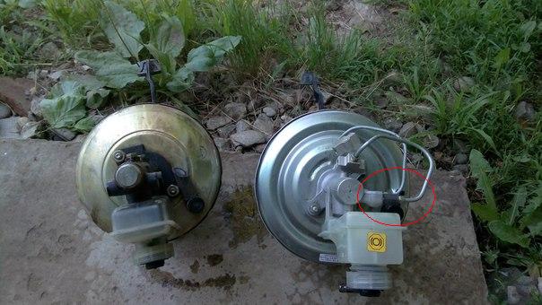

All Exx64 писал(а):Вот думаю как их укоротить и развальцевать (инструмента нет...), что бы тройники под ГТЦ были?
покупать инструмент(я смотрел недавно примерно 600р), резать трубки, брать штуцера подходящего диаметра резьбы к тройнику и вальцевать. или выточить переходники под короткие трубки с классики.
