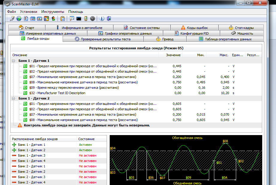

купил себе елм327 1,5 блютус,выкладываю скрины,на удивление эбу он нашел
Добавлено спустя 7 минут 48 секунд:
все замеры на холостом ходу
Добавлено спустя 5 минут 1 секунду:
12,8 напряжение при включенных фарах и печке.на гене мерил мультиметром показывает 14,3,и не меняяется от количества об. двигателя.
если щупы на клеммы аккума то 13,2-13,4

BlackDoc94
C положением дросселя фигня видна: должно быть 0%, а показывает 9,8. Это либо программа глючная, либо на самом деле с ДПДЗ ерунда какая-то происходит.

вот еще
Добавлено спустя 2 минуты 21 секунду:
самое интересное что в названии ЭБУ укзано: 11$
