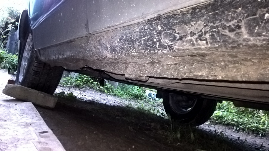

А работники сервисов подставляют упоры подъемника прямо под завальцованное ребро шва порогов снизу причем в тех местах, где у меня усилителей нет. А когда порог прогибается, разводят руками и говорят, что он типа сгнил, пора менять машину...
А порог может и не сгнил еще, просто там усилителя нет и тонкий металл порога без усилителя, даже новый не может выдержать вес машины.
А после таких подъемов коррозия порогов начинает идти быстрее.
Резинки упоров подъемников, как правило очень дубовые и не имеют прорезей под это ребро порога(примерно 15-20 мм высотой).
В другие места упоры надо подставлять, но работникам сервисов наплевать на это, или их этому никто не учит.
Но фотке видно, как мне промяли порог. Это именно в автосервисе, я сам ни на какие бордюры не наезжал. С другой стороны авто, - то же самое.
А какой именно усилитель ставить, - от девятки или от десятки, по-моему не особо важно.
Главное , чтобы там хоть что-то стояло, придавая хоть какую-то жесткость порогу в вертикальном направлении.

Залез под машину, зачистил коррозию на порогах, днище. Вообщем,- такая картина у меня получается: под водительским сиденьем где- то посередине прогнили насковозь не пороги( они пока целы), а днище или соединитель порога или короб примерно 20 см длиной( не знаю, как он правильно называется), и даже небольшая щель в салон видна, шириной 1х8см. В остальных метах сквозной коррозии пока нет. Обработал снизу
Преобразователем ржавчины и покрасил краской Hammerite. Вспомнив совет про саморезы,- наше все, не стал пока капитально варить, а подложил на под ноги водителя дюралевый крашенный лист , а снизу,- заплату из дюралевого крашенного листа и скрепил болтами и саморезами. И все на герметик полиуретановый и покрасил сверху. А в технологические отверстия в порогах в салоне распылил мовиль с преобразователем ржавчины. Потом смотрю, - из под правой и левой передних дверей примерно посередине, - внизу капает из порогов на землю этот мовиль.
Вопрос,- там что были предусмотрены заводские дренажные отверстия или это я просмотрел щели сквозные внизу порогов в завальцованных швах?

Ажур Я десятку не варил, но в 2107 и 2109 есть дренажные выштамповки понизу в порогах.
Спиди Гоньсчег
Да , есть дренажи снизу в порогах
Ажур
Спасибо, а то я их хотел герметиком заделать.
