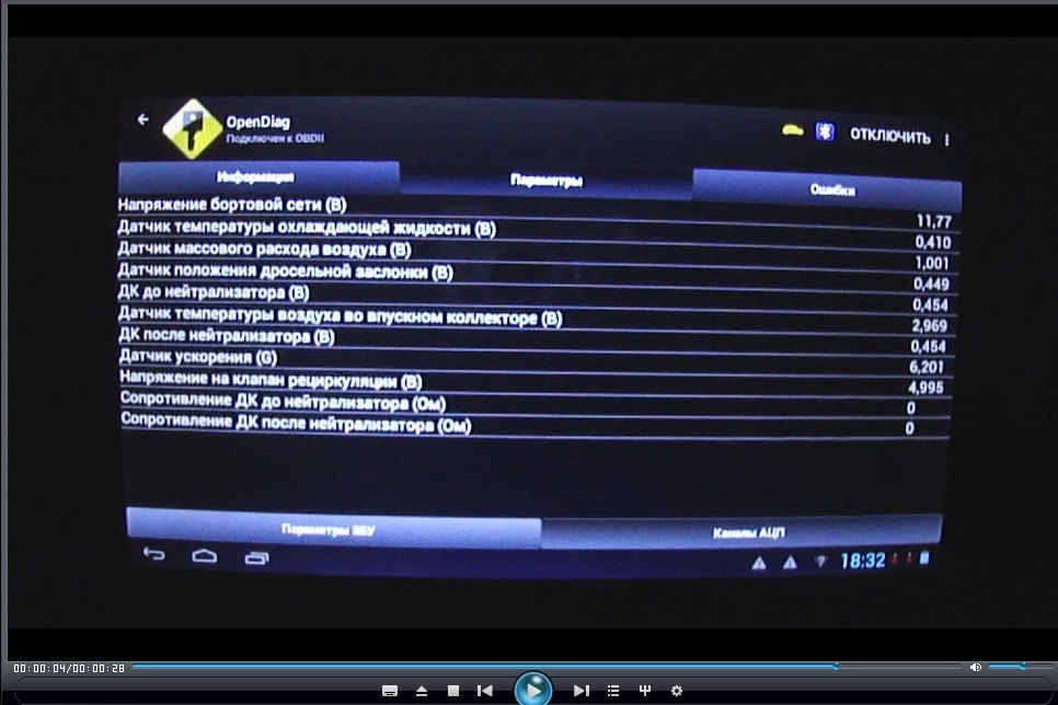

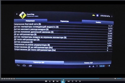

Видео снял с ДК( вначале идут параметры на прогретом моторе на ХХ и АЦП на вкл. зажигании без мотора( фото )

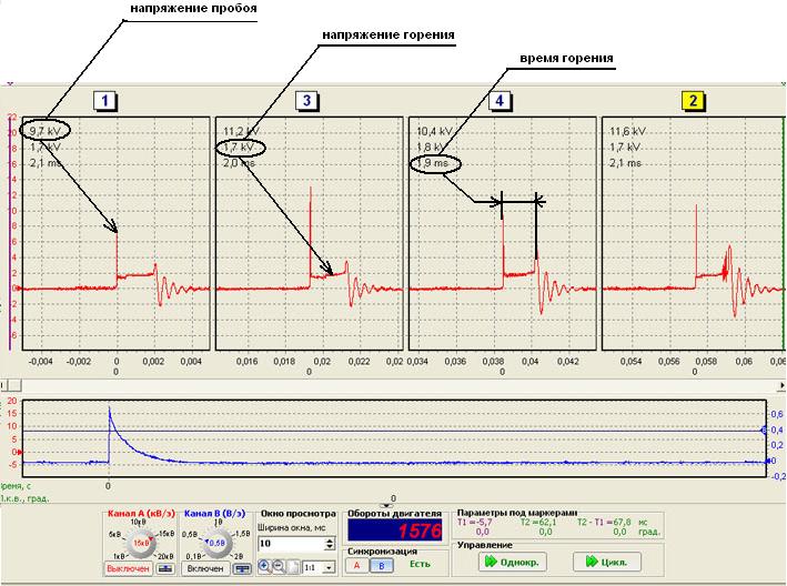

NAUexxПо модулю ну или как бы по нему это осцилка искры накопление - разряд - время горения -затухание я так думаю это и есть парад цилиндров или ошибаюсь больно то никто не поясняет ни на видео ни где. Вообще то я свою смотрел там все очень хорошо. Линейка у меня самодельная емкостно-индуктивная на базе реле РЭС-49.
По гене осцилки нашёл на видео мужик рассказывает и рисунок показывает так какие должны быть правильные и пробой диода и межвитковое а больше мне не нужно вроде. Гену свою смотрел сравнивал с видео человека на ютубе но у него линейка чисто емкостная и из обычной школьной линейки и монеты. У меня же чуткая вышла он смотрит на 5mV я же смотрю на 50mV и то порой сигнал не влазит в экран но осцилку получил сильно похожию.
Ой парад цилиндров наверное надо на 4-канальном осциллографа смотреть у меня одноканальный только по очереди.
Обо всём этом рассказано в архиве по ссыли, только на примере одного цилиндра. Wink
Да, примерно так, т.е. на экране должны быть картинки вторички сразу со всех горшков с синхронизацией либо по ДПКВ, либо по искре первого (ну или любого другого) горшка. ПО DISco математически само всё это делает и на экран выводится картинка сразу по всем горшкам, хотя каналов используется два. Очень удобно смотреть в сравнении горшки, сразу видно, какой косячит. Правда, делает он это не напрямую, а через "спец коробочку", т.н. Spark-Master, в который и включаются датчики от горшков. Ниже будет картинко, как оно рисуется. Не моя, свои чой-та найти не могу, помню точно, снимал со своей, для ориентиру, но куда сунул, не помню. lol1 facepalm
alex418, посмотрел твой видос и ничего криминального не увидел, причём, по всем параметрам. По графику ДК я бы тоже сказал, что он вроде как живой. К сожалению, я переоценил возможности Диага в части оценки длительности фронтов, нихрена не смог. lol1 Pardon
Во-первых потому, что интервал шкалы какой-то неудачный, во-вторых, нужно было хотя бы остановить съём параметров, чтоб картинка замерла, а в третьих, дискретность уж больно мала, вряд ли сия картинка сильно достоверна.
Имхо, если уж тебя так достает сей косяк, то надо таки искать подменный ДК. Pardon
Ещё попробуй перед холодным запуском сними шлангу со штуцера адсорбера, которая идёт в ДУ, заглуши её (чтоб подсос не организовать) и заводи. Будет колбасня?
И эта, я так понял, что ты с этим косячком уже давно бодаешься... Вот чот каацца мне (судя по тому, что увидел), что прошивку твою надо d.dmitry показать. Мож он чего в ней сможет поправить. Wink
