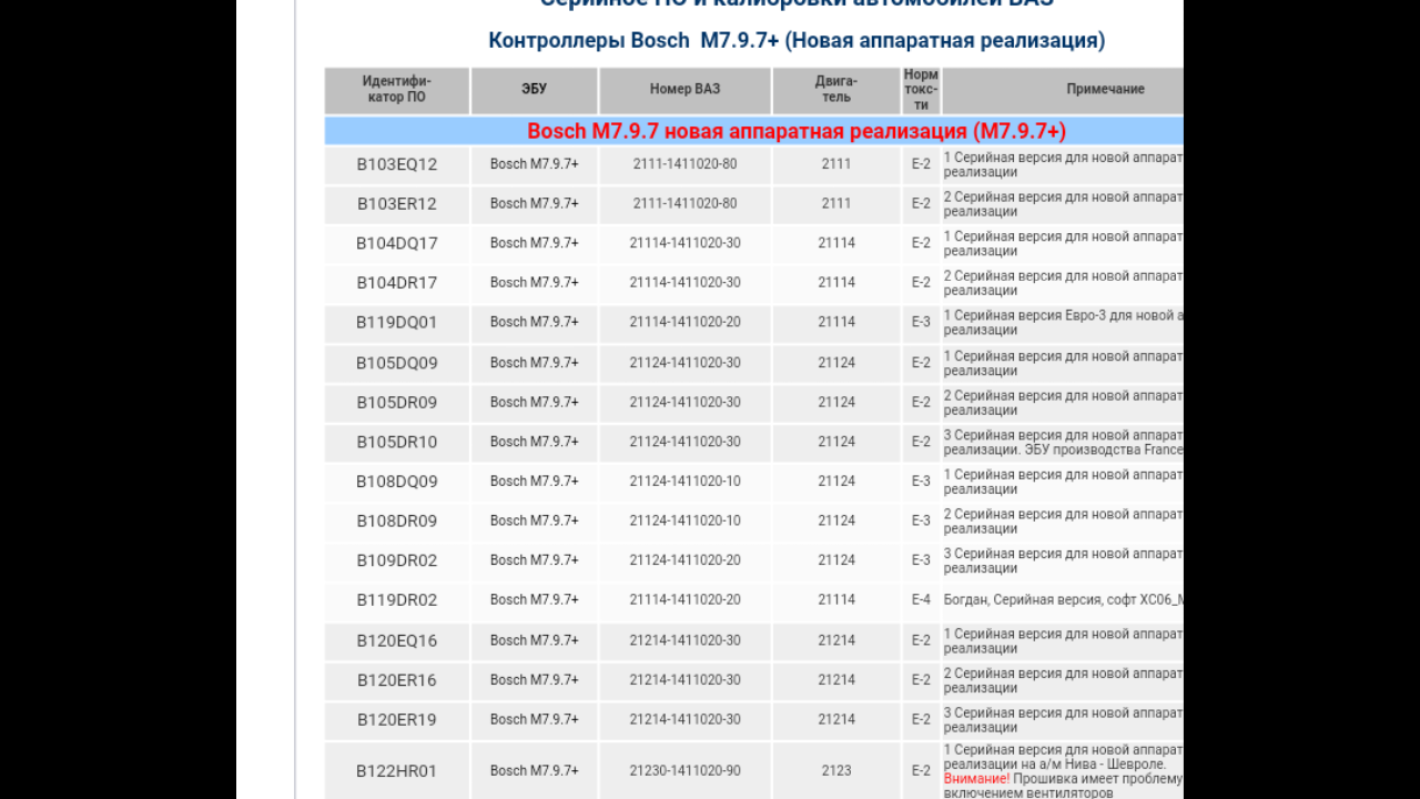

1.5 шли на четырках с мозгом б-7.9.7
такшт... катушка не показатель...
а показатель рампа и наименование прошивки
как определить конкретно? честно говоря, зеленый еще в этом))
Посмотри есть ли на рампе Регулятор Давления Топлива (РДТ).
Наименование прошивки увидишь на наклейка мозгов.

Если таки мотор 2111, глянь либо сканером (лучше всего), либо на крышке блока иденты прошивки. Скорей всего будут такие: B103EQ09. Возможно B103EQ12 (вряд ли, тогда твой блок "плюсовой", т.е. 7.9.7+). Но, если вдруг будут B103EQ07, то лучше перешиться на EQ09, попадалась инфа, что EQ07 глючная.
