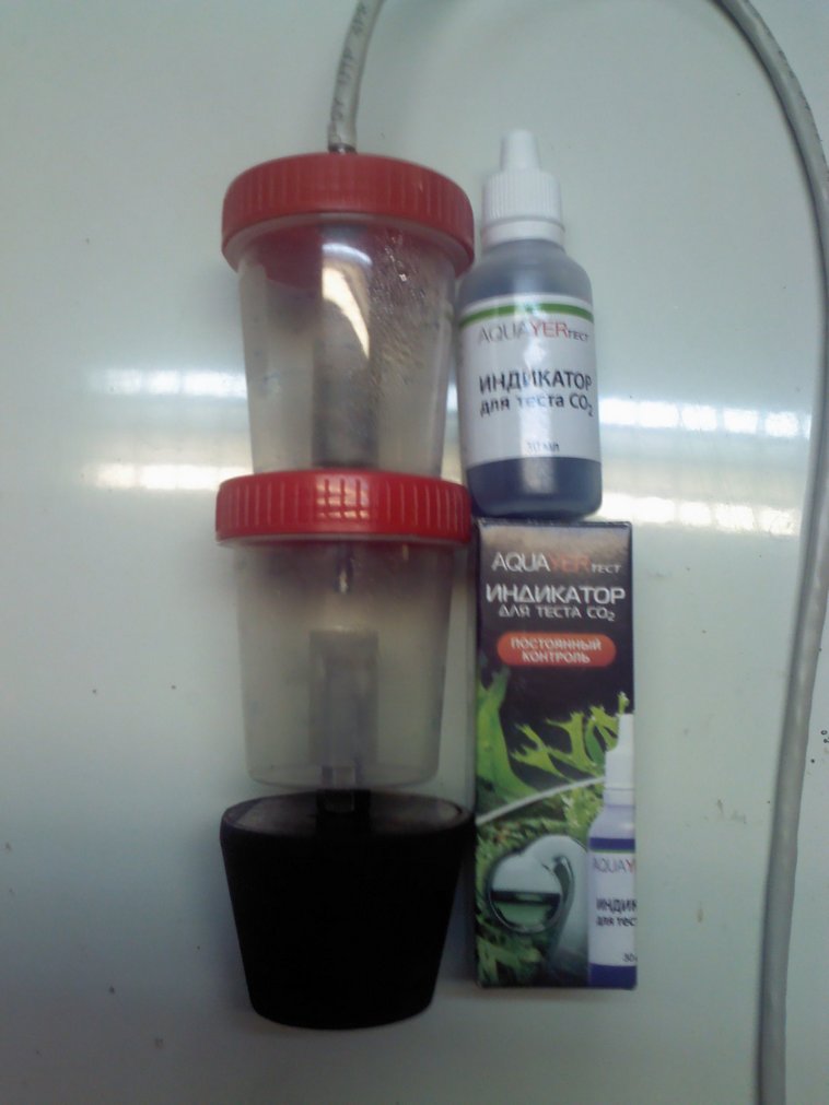

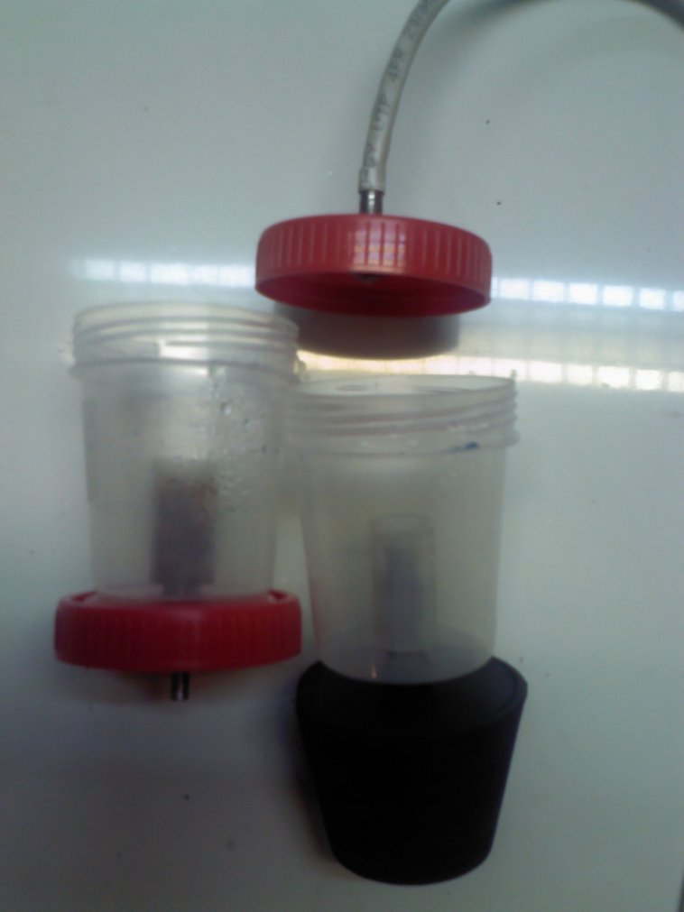

NAUexx писал(а):сделать штуцеры и клапаны
А зачем в нижней емкости выход штуцера стаканом прикрыт?

т808 писал(а):А зачем в нижней емкости выход штуцера стаканом прикрыт?
А чтоб если в нижнем стакане из бачка насосётся чутка жижи, она не летела сразу в верхнюю емкость, т.е. стакан как бы "отбивает" капли вниз. Ты кино то на предыдущей странице глянь.
NAUexx писал(а):если в нижнем стакане из бачка насосётся чутка жижи, она не летела сразу в верхнюю емкость, т.е. стакан как бы "отбивает" капли вниз.
Проще любой из двух штуцеров сместить от центра дна к стенке (лучше сместить верхний штуцер),
либо вообще вход в нижнюю емкость сделать не через дно,а в стенке.
Сообщения: 16712
т808, ты делай как хочешь, я сделал так.

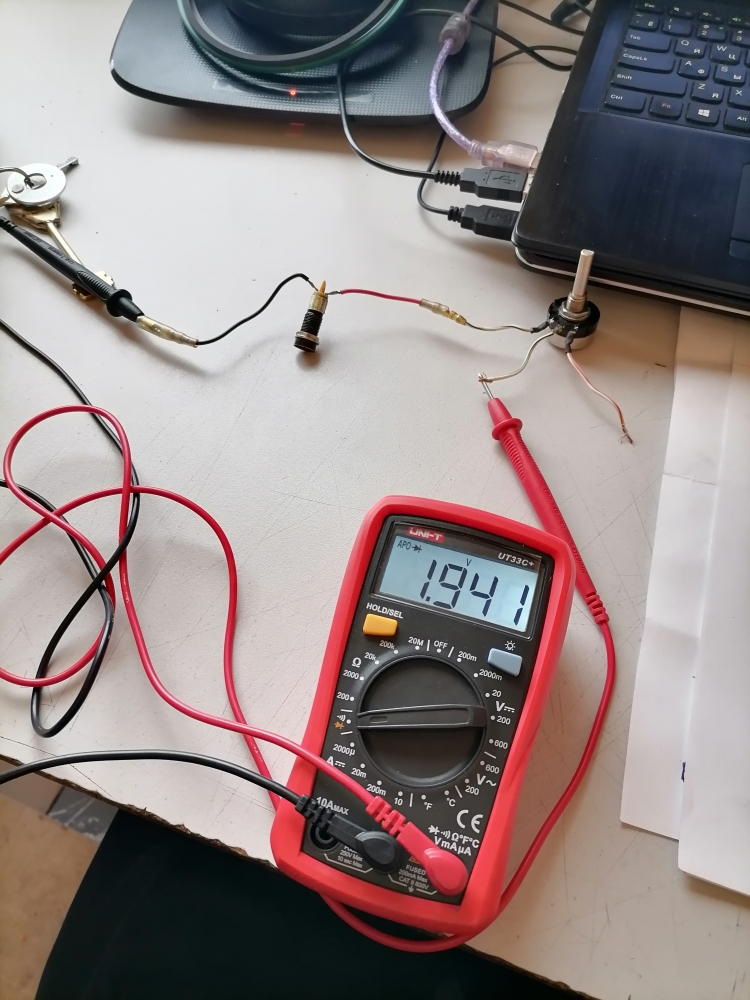

Спасибо. У меня закралась мысль не проверить ли жгут на катушку дает ли она импульс или нет. Взять светодиод и резистор (в моем случае потенциометр) подключить к фишке идущей к ИКЗ и покрутить стартером.

Сообщения: 16712
Да можно, чо нет то...
Только вряд ли... Имхо, если б было чего с каналом, то этот косяк бы был во всём диапазоне оборотов и темератур. А у тебя только на холодную и при 4000 обормотов... Будешь крутить до этих оборотов? Уверяю, ничо не поймёшь... ну в смысле на этих обормортах частота будет такая, что светодиод будет тупо гореть и твой глаз вряд ли сумеет засечь короткие провалы.
То, что беда проявляет себя либо совсем на холодную, либо на высоких оборотах как раз и тянет на то, что это неполадки с герметичностью горшка.

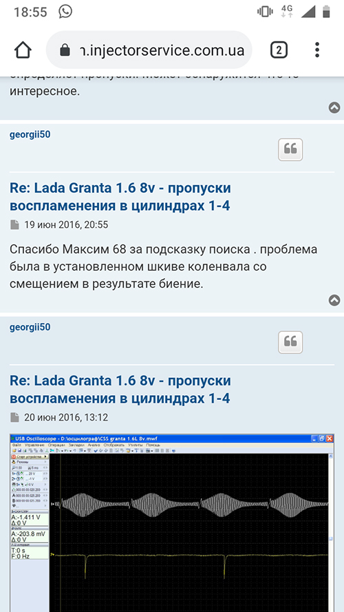

Была такая тема, короче много буксовал, дорога гормошка, снега поколено. Доезжаю до населеного пункта, выходим с машины и металический стук цок цок цок, открываю капот и вижу кожух грм сверху пополам разделен болтом и ремень после этого заиграл, заехал в СТО, помпа побежала и соответственно болт вылетел от неё, итог - меняем помпу ремень, запускаю и ремень всё так же играет....
| Screenshot_20210402-185549.jpg |
вот что у него было по пропускам на высоких оборотах |
268.37 KB |
174 раз(а) |
