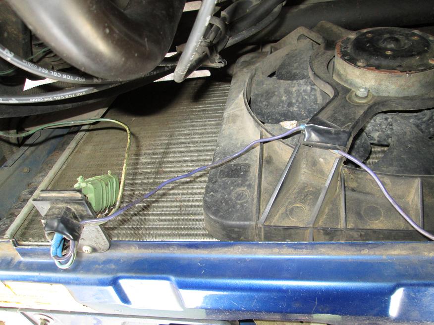

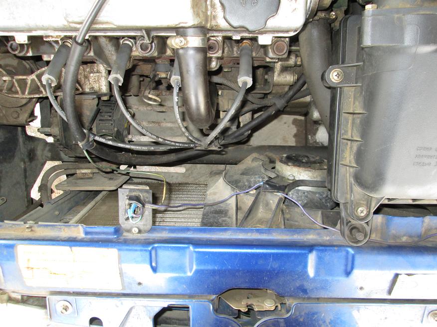

я себе поставил резистор от печки 2123 . и перетыкаю в нём контакты в зависимости от погоды . зимой хватает малой скорости . летом в жару под 30, на самой высокой с трудом справляется .
но у меня и вентилятор не штатный 21214 (19А)

В общем, нужно будет "поиграть" с разными резисторами
Я на 2111 ставил 8-ный резистор от печки. Там 2 спирали и 3 вывода. Подключаться нужно так, чтобы спирали были включены последовательно. Получится, что ровно половина напряжения будет прикладываться к вентилятору. Даже летом в пробках хватало.
