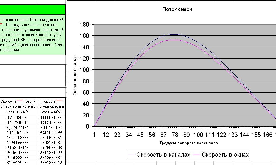

Итак, используя формулы перемещения поршня, вычислил скорость движения смеси в каналах (условно принято на впуске d=26мм, общая площадь на 2 канала 984,4мм.кв. с вычтеной площадью от ножек клапанов в 7мм) в нашем 21124 двигателе с тем же конфигом:
Средняя скорость движения смеси при 5600мин-1 и ходе коленвала 69...80градусов - 123,67м/сек, при условии что клапан открыт настолько, насколько его подъём не ограничивает скорость, и что втулка так же не ограничивает поток смеси (срезанная). Эта скорость по сути является почти максимальной для используемого нами конфига, так как именно в этом диапазоне поворота коленвала скорость поршня максимальная.
Средняя скорость движения смеси при 5600мин-1 ходе коленвала 0...180градусов (весь такт всасывания) - 75,67м/с, но эта цифра не нужна вообще, разве что для сравнения с той скоростью, что указана в книге.
Фух.

Скрины всё подтверждают. Мы были на правильном пути. Вот только там же на втором скрине в формулах взяты лишь средние скорости на весь такт. Скорость поршня нелинейная и скорость потока смеси так же нелинейная (там на графике как раз и видно), я бы отталкивался от максимальных значений в районе пика открытия, так как за каких-то 15-20градусов поворота коленвала проходит бОльшая половина смеси. Жаль не написали какие максимальные скоростя потоков и при каких оборотах (на пике мощности), чтоб конкретно знать и себе просчитывать....

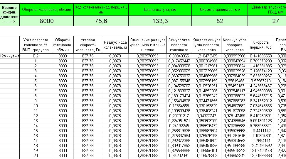

Expulsive
Колено 75.6мм / шатун 133,3мм / 7500мин-1 / dцил.=82мм / dканала=26мм / ножка клапана 7мм / втулка спилена
Скорости поршня (в градусах поворота коленвала от ВМТ):
45град. - 25,189м/с
60град. - 29,340м/с
65град. - 30,115м/с
70град. - 30,588м/с
71град. - 30,646м/с
72град. - 30,695м/с
73град. - 30,729м/с
74град. - 30,754м/с
75град. - 30,765м/с
76град. - 30,767м/с
77град. - 30,758м/с
78град. - 30,734м/с
79град. - 30,703м/с
80град. - 30,661м/с
81град. - 30,608м/с
90град. - 29,673м/с
135град. - 25,189м/с
Как видно, с шатуном 133,3 относительно шатуна 121 пик максимальной скорости сместился вперёд приблизительно на 2 градуса (с 74.12' на 76град.). Как и в прошлый раз средня скорость поршня в этом промежутке составляет 99,7% от максимальной, т.е. по сути это вершина дуги на графике.
Скорость потока смеси в каналах (при 70...81град.) - 164,39м/с
Средняя скорость потока в каналах (от ВМТ до НМТ) - 101,34м/с
Если будет время вечером сделаю прогу, где нужно будет задать лишь обороты и конфиг, которая покажет скорости поршня и потока смеси в каналах.

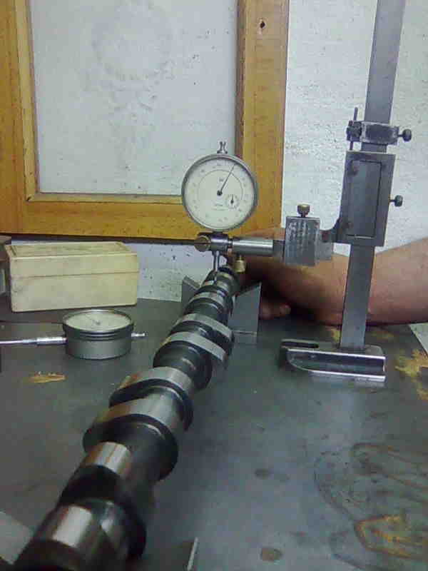

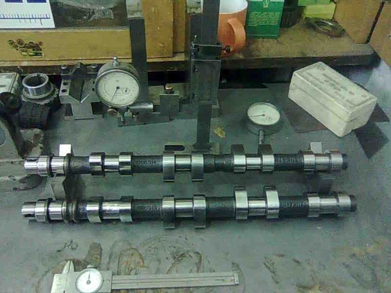

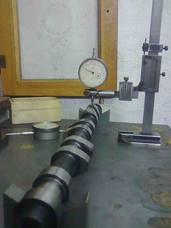

Согласен. Но проследить чтобы профиль кулачка обеспечивал достаточный подъём на каждом угле поворота коленвала непросто, тут нужны данные от производителя распредвала. За то зная подъём на каждом градусе можно узнать будет ли данный подъём задерживать поток смеси и узнать насколько "уместный" распредвал в даном случае rlzz
сайгон
Легко. Только градусы нанести на диск.
Уважающие себя производители должны давать такие данные а иначе лоторея или валы просто есть в наличии и сам будешь им конфиг определять.
С ув. Сайгон

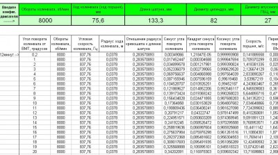

Expulsive
Готово. Вводим конфиг и обороты - получаем данные.
Я думаю если совместить хаки распредвалов с этими данными то как раз получится проследить за величиной необходимого подъёма.
http://files.adamant.ua/394
Размер файла: 176.31 KB
Просмотрено: 475 раз(а)
Размер файла: 87.91 KB
Просмотрено: 436 раз(а)
сайгон
Как сказал , коллега- академический подход! Браво!
Очень удобно и наглядно с графиком вышло.
Надо подумать как это можно взять на вооружение при профилировании каналов, попробуй Хондовский конфиг подставить и получим что скорость смеси в окне гораздо ниже чем в каналах. Я для себя прикинул что мои рассуждения насчет того что канал больше 27 при впускном 37 не имеет смысла делать не далеки от твоего расчета.
Значит при окне 40 мм мне очень плавно надо выйти, где канал начинает раздваиваться, на 37.4 мм и к седлу канал должен выйти в 27 мм.
Это реально сделать на клапне хонда.
С ув. Сайгон
