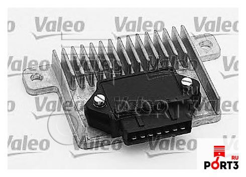

А у меня еще вот в памяти возникло название моего коммутатора. Вроде бы он был Valeo. Но поиск в Гугле выдал только такой Валео:
Последний раз редактировалось: Curiousman (25 Августа 2015 23:57), всего редактировалось 1 раз
Curiousman писал(а):Вроде бы он был Valeo. Но поиск в Гугле выдал только такой Валео
И радиатор у этого точная копия немецкого ХУКО,что на картинке выше.

т808 писал(а):И радиатор у этого точная копия немецкого ХУКО,что на картинке выше.
А у них часто так бывает - разные фирмы заказывают одному производителю, тот делает все на одном конвейере, потом только лепит разные бренды.
