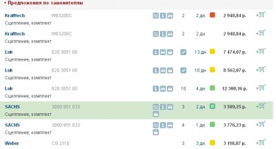

Спиди Гоньсчег
ребят а чё такое с ценами? сцепа лук скакнула в два раза?
запасы прошлого года наверно распродали..

ПрапорЪ
Спиди Гоньсчег
в автодоке SACHS 3000951033 Комплект сцепления от 2968,00р.
экзист зажрался
Спиди Гоньсчег
буквально на днях было 3 с чемто-4
я хотел заказать смотрел.
думаю поставщики, те кто толкает экзисту , -задрали цену...
Rostovcev
А с этим что не так ? LUK 620 3166 00 цена 3747 в экзисте.
facepalm Цены наоборот падают https://www.avtostore.spb.ru/katalog/product/view/2/328

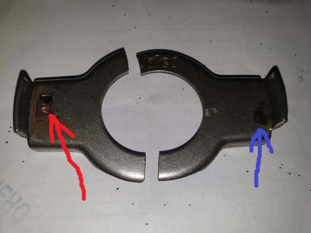

Касательно "Валео". При его установке 80 тыс.км назад был заменен маховик, ВАЗ-2110 8кл., 87% пробега - городской.
Результат - идеальнейшее (!) состояние поверхностей трения, износ каждой из накладок - не более чем 1мм, и то, что на фото...
В итоге травмированы лепестки. Будь подшипник на месте - 100% что выходило бы это "Валео" 150 тысяч спокойно до момента пробуксовки.
Но самое нелепое - местом разрушения был концентратор напряжений по первой букве наименования изготовителя...
А не лапки ли вилки сцепления неравномерно на выжимной давили, он перекашивался и...? Сдается мне, что слева выработка больше чем справа или это на фото не очень понятно?
Спасибо за внимание, действительно, вы верно подметили! Вилка заменена!
Но. Изготовителю все равно позор. Уж очень они перестарались с глубиной букв, да и материал могли правильнее подобрать и обработать. Учитывая геометрию аналогичной детали родом из РФ - подобное невозможно, хоть вилку поставь с одной лапкой вместо двух. У нас говорят - "кэбы нэ выстачыло".
