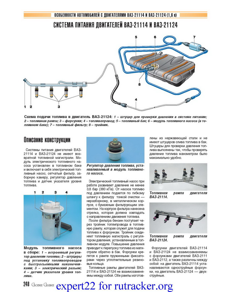

Страницы из "Умной книжки" во вложениях. Я думаю, там опечатка.

Пурги написано много....
Всё похерь...
Начни с того, что давка в твоей рампе должна быть не менее 3.6 очка даже на самых жутких прогазовках.
Падает ниже? Вопросы к бензоподаче.
Нет? Вопросы к ЭСУД. Выясняй, дальше будем ванговать по текущему... Smile
