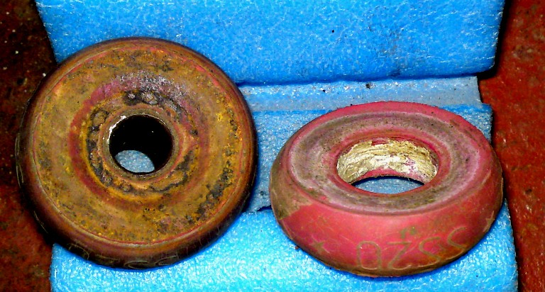

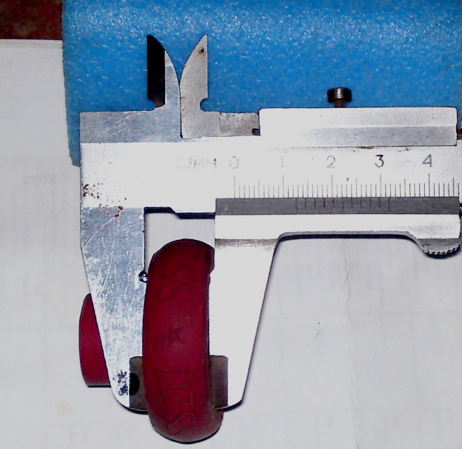

До ССок стояли сток бублики с 2006 по 2010.Когда замерял эти бублики,за одно померил и те старые(они у меня сохранились в месте со стокамортами).Не знаю, то ли сток бублики за 2 года распухли,то ли их меньше расплющило за время эксплуатации, но они 14мм толщиной.
ps. ССки снял т.к. тарабанили.Долго искал этот стук сзади, ни как не думал что из за них.Поменял втулки задней балки,протянул все болты ни чего не помогло.Выкинул всё из багажника,всё равно громыхает на кочках. Снял аморты,увидел эту картину,поставил сток бублики и оказалось что не зря проипался.Третий день езжу,пока кайфую от тишины.

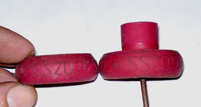

Подушки амортизатора SS 20
- простая, недорогая конструкция, состоящая из двух элементов;
- полностью заменяет сложные дорогие конструкции задних опор;
- исключает возможность контакта кузова автомобиля с металлической втулкой в месте крепления штока заднего амортизатора;
- глушит и не пропускает в салон стук даже неисправного амортизатора;
- цельная неразрезная втулка, при затяжке верхней гайки, не скручивается и не деформируется, при этом обеспечивает надежное крепление штока амортизатора без люфтов и стуков;
- оригинальный состав резины.
