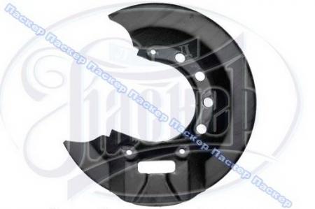

V010 писал(а):Дык какие кожухи ставить от 2110 или от 2108?
По простому то, для вентилируемых дисков 2112 для
невентилируемых 2108
Ссылка на картинки

Вот такие:
Он в обратную сторону от диска идёт. Не как сток.

V010 писал(а):Дык какие кожухи ставить от 2110 или от 2108? Как выглядят "правильные" - дайте плиз ссылку на фото.
кожух 2108
2110
V010
Сообщения: 1482
Авто: 2110 (Карб)
Dranik дык на 2110 с НЕ вентилируемыми дисками R13 ставить от 2108
Сообщения: 42136
V010 писал(а):дык на 2110 с НЕ вентилируемыми дисками R13 ставить от 2108
ну если диски не вентили то да кожуха ставятся 08.
