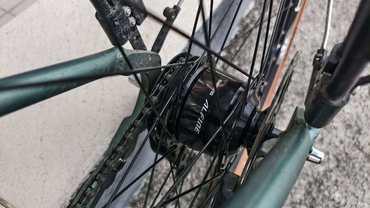

короче поставил планетарку alfine 8 . круть
кое-какие ньюансы не позволили пока все сделать как положено. не успел прийти натяжитель . в шимановский большая сингл цепь не лезет пока старую поуже тоже одиночку поставили. но уже проехался совсем другие очучения
ну не я делал
узнал случайно в городе есть мастер по великам и у него тоже планетарка . делов на часа 3. можно быстрее когда знаешь что надо. самое сложное было посчитать длину спиц. калькуляторы по длине спиц разнящиеся результаты давали. первый вариант почти подошел, но решили по грамотному сделать и на 4 мм. покороче пришлось дозаказывать чтобы золотник на всей длине резьбы спицы работал. ...
мб нас всего двое с планетарками восьмерками на весь Тольятти. на трешках есть еще...но это не то
TRANS MISSION
Сообщения: 633
на работу на час раньше проснулся и поехал не мог дождаться ))) собрали вчера поздно вечером возвращался уже в темноте, а фары передней нет. поэтому не удалось покататься . В общем иные ощущения от процесса переключения.
Ты чувствуешь срабатывание (щелчок) на манетке и все. На обычном переклюке еще нужен полупроворот педалей, чтобы цепь перекинулась и это тоже чувствуется, а здесь по привычке тоже ждешь чего-то подобного, а ничего не происходит - она уже работает на выставленном значении. Ну и на светофоре , даже, с привычкой заранее сбросить иногда забываю. А тут вспомнил переключил и можно стартовать....
Kороче, для города приятная штукенция и по стоимости доступно стало. Собирали вчера и удивлялись почему народ не переходит ? для гор не подходит(легкий КК разве что можно попробовать). Туризм в принципе можно, но надо хорошо смотреть передаточные числа хватит ли на предстоящие подъемы ? ну и ремонтопригодность в ипинях никакая...остается надеяться на японское качество.
Еще опасения мол кпд у них пониже это в реале не чувствуется (если и есть разница в этом). Т.е. накат не изменился. Вкратце вот так

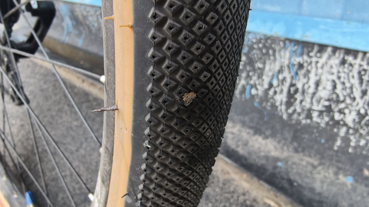

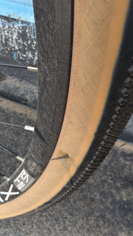

тут интересное произошло.....т.к. поставил планетарку снимать колесо теперь геморнее. появилась мысля не поставить ли бескамерку ? выбрал этот вариант...но непонятки с ней хз как работают эти герметики итп.. ?
еду, значит, по обычной свежей велодорожке...тут стук сзади. останавливаюсь смотрю ветка торчит из протектора!!! так то я слепошарый, но ветку разглядел
подумал блин ну что за куету китайцы делают если покрыху эту ветка пробила ?!!!! но при этом отметил, что хоть чутка и свистит , но оно быстро прошло. ветку попробовал вытащить, но она обломилась. Ну решил дальше ехать. ехал как раз доделать дела с планетаркой. пришел правильный натяжитель цепи. надо было его поставить и цепь нормальную которую хотел изначально. Как доехал решил еще обследовать место и плия только тогда увидел что сбоку покышки вышло!!! там тоже герметик чуть посифонил вокруг. но уже ничего не свистело и давление не падало. и вообще оно несильно уменьшилось. пока доделывали дела решал мб так оставить ?
вынули таки герметик со свистом начал брызгать. крутим колесо....снизу почти сразу затянулось, а сбоку продолжало. решили чутка дать постоять...доделали и минут через 10 накачали посифонило и замерло
дали пока 2 атмосферы. завтрапосмотрю и решу ехать или нет на работу ?
короче, теперь я фанат бескамерных покрых

не помогло бы....против этого копья.оно ж зашло не по центру, а сбоку где керотень эта уже утоняется.на обоих твоих вариантах аналогично . а вот бескамерность сработала...даже на бочине, которую твое предложение никак не усиливает. так что мимо, турбояма.
сам катай на тяжелых этих, которые мб по центру только и спасут.
сегодня приехал на работу. за ночь не стравило
пока не доливал герметик.
Но вот перестану понтоваться покрыхами с коричневой бочиной и перейду на черные такие же. У первых плетение 60 tpi только, а на черной 120 tpi ....всяк получше станет на случай прокола.

чего мне читать ? если бескамерка сработала и я это теперь сам знаю.
что конструкция при реально нестандартных ситуациях работает. эта тобой предложенная куета не спасла бы. я дальше поехал , а ты клеить должен был бы, теоретик хренов с турбоямой. там, даже, если из чугуния синий слой был бы, то не спасбо бы
и уже не важно как она там вошла в колесо, но по касательной к тому слою. факт есть факт
.естественно не я сам взял и воткнул
