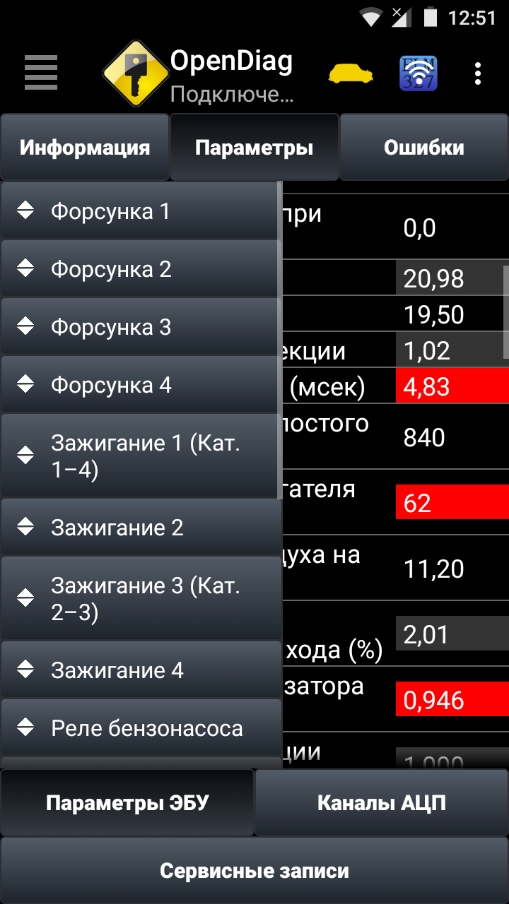

- До затопления у меня стоял мозг 1.5.4, и при включении кнопки кондиционера шло включение вентилятора. После затопления мозг vs5.1, и вентилятор не включается. Где именно в Опен Диаг на Андроиде смотреть, что мозг включат кондиционер? И увидеть, что он действительно его включает электрически.

Maksim_HS писал(а): Где именно в Опен Диаг на Андроиде смотреть, что мозг включат кондиционер?
Где точно не знаю, но в "управлении исполнительными механизмами". Проверять сработку по появлению минуса на управляющем контакте муфтовой релюшки.

Maksim_HS
тут спроси.
https://4pda.ru/forum/index.php?showtopic=585411&
или в электронных системах на этом форуме есть тема опендиаг мобайл.
вродеб во вкладке ,,параметры,, но я не проверял. попробуй долгим нажатием.

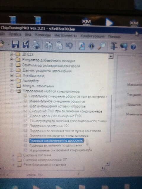

Новая аппаратка. Прошивка v5v05m30
Поддержка кондея есть, если никто её не накрутил...
Кури кнопку включения кондея для начала

Сообщения: 17236
Maksim_HS писал(а):Где именно в Опен Диаг на Андроиде смотреть, что мозг включат кондиционер?
В "Праметрах", листай, ищи "признак включения кондея" (или что-то в этом роде), после нажатия кнопки слово "нет" должно смениться на "да".
А так то да, правильно советуют, начни с "исполнительных механизмов", попробуй им "порулить" вручную. И если есть возможность, скачай прошивку, грузани её в какой нить редактор для проверки на предмет наличия флага комплектации кондеем, мож снял кто...
