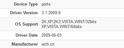

usb driver.zip |
Скачать |
usb driver.zip |
151,13 KB |
Скачано: |
496 раз(а) |

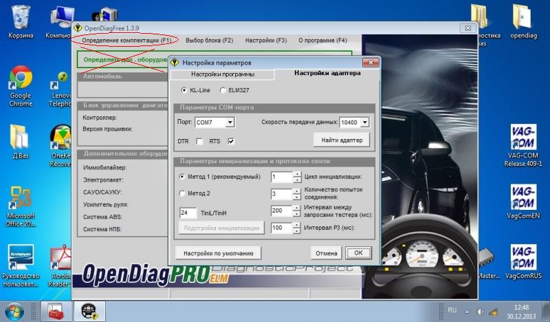

а зачем тебе доп оборудование? попробуй сразу жамкнуть "определение комплектации"(т.е сразу подключение к эбу)
Добавлено спустя 2 минуты 25 секунд:
и возьми на всякий случай самую свежую версию проги на сайте её производителя.

Спиди Гоньсчег
Сообщения: 1928
Откуда: Оренбург
Авто: Румын с ромбиком
Fool писал(а):пробовал выбирать блок вручную.
я не про выбор в ручную. а именно запуск подключения к эбу.
(выделил на фото кнопку)
Fool
Сообщения: 77
Откуда: Нижний Новгород
Авто: Ваз 2113, ВАЗ 2112
Спиди Гоньсчег писал(а):Fool писал(а):пробовал выбирать блок вручную.
Я так и делаю.
