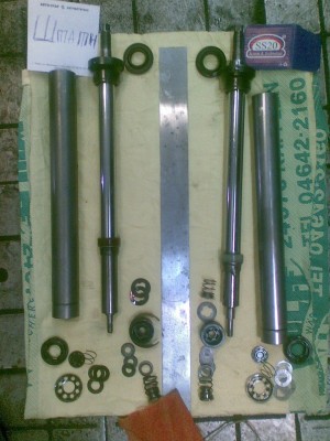

Ну вот , вроде бы и есть, надо было уменьшить размер.
А фото это для сравнения внутренностей СС-20 и СААЗ, кто найдет три отличия тот получит конфетку

ALE][ANDR
1. Поршень без ленты(какое то другое уплотнение по-ходу. По фото не понятно.
2. Я правильно понимаю, что ход поршня по штоку во время такта сжатия больше? Вместо U-образной пружины стоит витая длинная.
3. Разное количество(и, наверное, толщина) дисковв обоих клапанах.
Где моя конфетка? dns4

у штоков в разных положениях приваренны ограничители отбоя Smile в остальном похожи вродь
марсиянин
Да вы что, господа. я тренировался в расположении фотографий и ткнул первую попавшую и выставил. ALE][ANDR назвал правильно, но на конфету не тянет, в связи с тем, что нет анализа : из-за этого мы должны заплатить в два раза больше?
Ах, да! А сколько фото я могу расположить всего на этом форуме?
