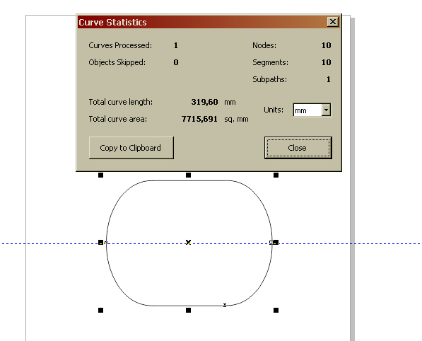

Обрисовал вектором кс по фотке Сержа и высчитал площадь макросом к корелу. Показал 77 с копейками. Вобщем то признаю что метода довольна точна. Думаю у фрезера тоже есть определенная погрешность когда голова будет бриться... Хотя небольшой допуск для большей точности на угол наклона стенки кс тоже можно взять. Сколько там примерно градусов? 10-20? Просто будет просчет объема усеченного конуса. Я правда не понимаю, откуда берется изначальное значение объема кс. Оно же плящет от гбц к гбц. Поэтому и советуют проливать.

Где косяк то всплыл? Площадь ты точно правильно посчитал, я проверил ))

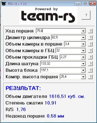

дэф года 2011
Сообщения: 27215
Авто: Сид + ATV
Пролил башку. Камера получилась объемом 32.
По расчетам выходит все как надо
