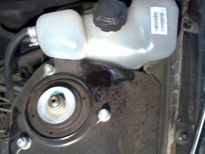

Появилось масляное пятно рядом с передней правой стойкой, причём какими то мелкими каплями. Обсмотрел всё - ни где ни чего не увидел, ни каких масляных подтёков. Может кто сталкивался с такой хернёй? От куда там масло взялось?

pivinik
если только это антикор из недр капота. Иногда на жаре он растекается и вытекает. У меня так тут давича мовиль капал из всех щелей. Smile facepalm
Oleg120369
Антикор не делал.
pivinik
Антикор не делал.
может в автосалоне делали при предпродажке (входило в допы).
У меня то же цвет черный Smile
и на солнце нагревается здорово, так что липучки в салоне все отклеиваются. hehe
ЗЫ. фото не мое, но выглядет так же.
Oleg120369
Допы не заказывал. Там на капоте над этим местом то же пятно. Х.з. на что подумать.
