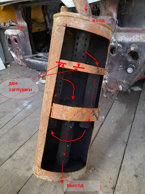

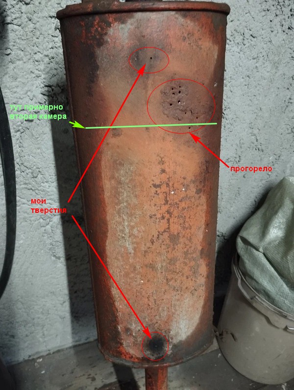

[quote="х123ас"] Я хрен знает кто еще из модеров функционирует. Куда это поместить я хз Smile Ну.. Куда нибудь переместите. Drinks or Beer Наблюдение №2. Отчет по поводу сверления глушака. Опыт скорее положительный. Глушак прослужил достаточно долго, лет семь. Что было сделано. Поскольку вода там по определению скапливаться будет, (при полном сгорании), то было просверлено два отверстия, в конце и в начал. Резоны. Раз там все равно вода, то пусть хотя бы вниз выливается. По факту. Заднее отверстие себя полностью оправдала. Особенно заметно было в мороз, на прогреве. Там реально капли летели. С передним отверстием, не все так однозначно. Во первых, если по заднему подвесу, оно по оси боле мене совпадает, то по переднему, вообще не факт, что в горизонт будет. Т.е. если сверлить, то дополнительно по факту, как повесилось Pardon . Второе. Я глушак вскрыл. Там система из трех отсеков. Возможно и на втором сверлить надо, где вторая флейта. ХЗ, у меня прогорела заглушка, между первой и второй флейтой. Возможно от этого результат на фото.

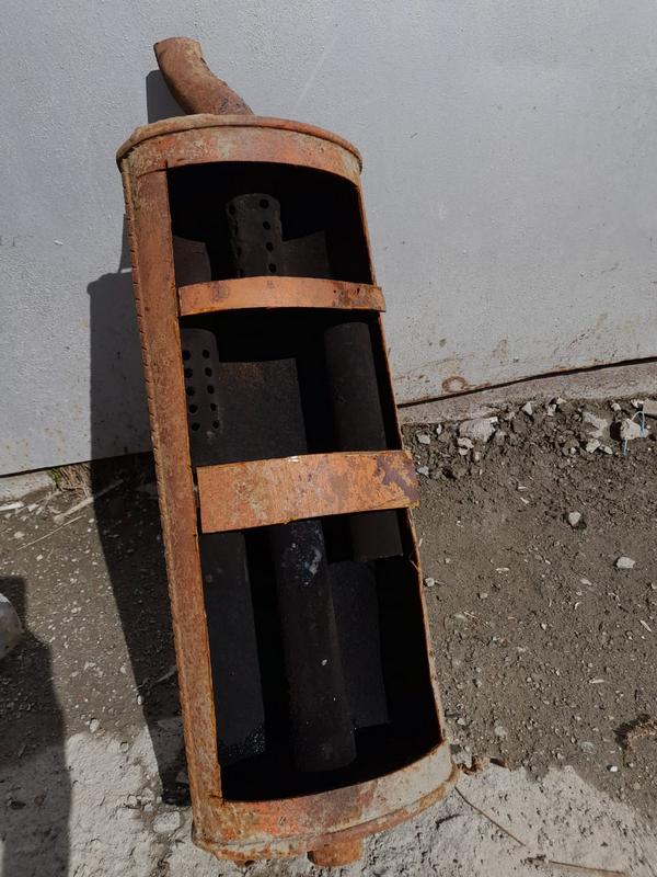

На родном из четырех:
Размер файла: 359.67 KB
Просмотрено: 41 раз(а)
Ну вот смотри как у меня пр факту. Pardon Я так понимаю, что кроме четвертого ребра жесткости, там на первом переходе из первой камеры, еще какая-то дополнительная мелкая флейта. По сути два вопрос. Первый Третья сверху камера, на твоей фотке, вообще получается ни как не задействована? Или я не догоняю? Embarassed Второй. У меня на входе на первом повороте, нет мелкой флейты как у тебя на снимке. Оно чего делает? Вопрос не праздный. Поскольку это глушак прослужил относительно долго, плюс он самый тяжелый из представленных у нас в продаже, то и купил такой же. В чем плюсы-минусы четвертой перегородки, и мелкой флейты на вход? Drinks or Beer
Размер файла: 75.08 KB
Просмотрено: 49 раз(а)
Размер файла: 76.32 KB
Просмотрено: 37 раз(а)

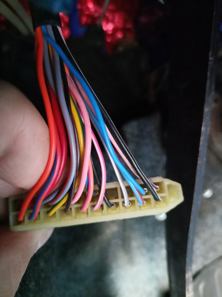

Подскажите если кто тут живой.
Вообщем 9ка, европанель, проводка судя по трудночитаемому шильдику 2113-03724030 2009г.в.
Все работает кроме задних птф. Нет питания на реле 1 контакт.
Смотрел несколько схем, поидее идет питание на это реле через предохранители с 7 контакта Ш1. Оно у меня пустое было.
Размотал проводку, провод питания идет на колодку эсп и цз(у меня их нет) и на 21 контакт Ш3. Просто по схеме не сходится или я чего не понимаю.
Дальше интереснее, везде на схеме зеленый провод на Ш3 8 контакт, а у меня черно-красный. При этом не прозванивается с зеленым на реле задних птф, а хотя вроде должен? Ну и получается что с 21 контакта если подам плюс, то дальше пойдет через пред ф1 блоке и на 8 контакт?
Может есть у кого схема этой проводки? А то странно, в ш3 первый контакт пустой, хотя везде желтый, 2 контакт должен быть как раз черно-красный, а тут черно-белый...
Размер файла: 77.77 KB
Просмотрено: 38 раз(а)
К ЗПТФ он отношения не имеет.Этот провод на ДС.
Вставь туда мамку и протяни в нужное место,либо
возьми постоянный "плюс" через пред. с любого удобного места.
Развернуть
